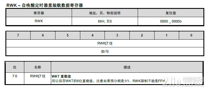

代码如下:
void WakeUp_Timer_ISR (void)   interrupt 17     //ISR for self wake-up timer
    clr_WKCON_WKTF;                                   //clear interrupt flag
    P31 =~ P31;
    WKCON =0x04; //预分频配置256
    RWK =255-78;//定时2s
    ENABLE_WKT_INTERRUPT;    //使能定时唤醒中断                  // enable WKT interrupt
    set_WKCON_WKTR;          //运行定时唤醒功能                  // Wake-up timer run
    ENABLE_GLOBAL_INTERRUPT; //开启总中断
定时时间/((Pre-scalar预分频+1)/10)=255-重载值(RWK)
定时2000ms,256分频,算重载值 2000/((256+1)/10)=77.8
RWK =255-78;//定时2s    此时P31 接LED 看不到闪烁
RWK =255-64;//定时2s    此时P31 接LED 正常闪烁
这是为什么?

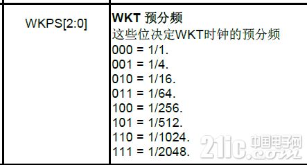

643757107| | 2020-5-25 08:37 | 只看该作者
预分频的范围是多少啊,你要看看手册给的范围。

按理说0到255都是可以的。理论上1到254都没问题。

jasontu| | 2020-5-25 18:04 | 只看该作者
因為每次從PD 喚醒時候,WKT 會清counter,所以每次睡的時間不一樣,喚醒的時間不一樣,造成WKT 不是按照固定時間來。
建議醒來後,先停WKT,進省電前再開啟,這樣起來的時間就會相同。

viva911| | 2020-5-27 11:00 | 只看该作者
jasontu 发表于 2020-5-25 18:04
因為每次從PD 喚醒時候,WKT 會清counter,所以每次睡的時間不一樣,喚醒的時間不一樣,造成WKT 不是按照固 ...
一楼的帖子,就是楼主之前的主要代码?如果是的话,我想我可以做个解释……
首先,ML51自唤醒时钟源支持内置 38.4kHz LIRC 或 32.768kHz LXT
因此无论如何使用都不会出现楼主公式中的(/10)……
同样以/256分频计算,每个单位时间约为 256/38.4=6.67ms,以下直接取手册标称值 6.64 代入计算
所以 RWK = 255-78; 实际延时 6.64*78=517.92 约为 500ms;
而当 RWK = 255-64; 则是延时 6.64*64=424.96 大约 400ms;
那么 问题来了,怎么可能延时时间更长(500ms)却看不到指示灯状态?
答案只有一种可能……
RWK递增还来不及进入中断,寄存器就被其它代码指令覆盖了!(RWK =255-78;//定时2s)
以上愚见,还请大神哥 @jasontu 做个评断,哈哈哈

xqp1984| | 2020-5-28 21:20 | 只看该作者
淘宝官方旗舰店15元开发板,用逻辑分析仪测试闪灯频率,未发现异常:
    WKT_Open(LIRC,256,106);        //中断周期1.001秒
  //WKT_Open(LIRC,2048,106);        //中断周期8秒
