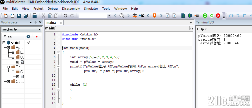

但须注意的是:
  • 不同的编译器对void指针处理是不一样的,如IAR,ANSI C,VC对上述都将出错,而GNU指定“void”的算法操作与“char”一致,因此上述写法在GNU则可以编译
所以做个类型转换,修正如下:
  • void型指针解引用须做类型指定。
  • 类型转换的时候须注意类型匹配。
