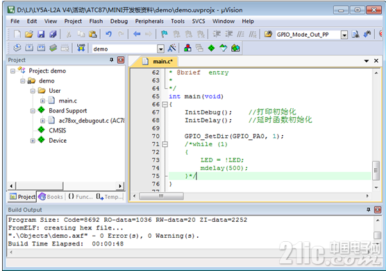

为便于下载测试,本人是使用串口通信来进行程序的下载。测试的程序可使用厂家提供的demo示例,为便于观察效果可见循环语句注释掉,则用户LED会持续点亮,经编译其界面如图3所示。
3 完成编译

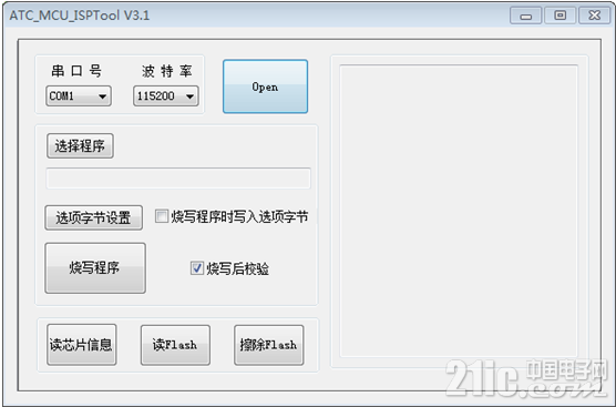

在程序下载方面,本人使用的程序通讯。在下载前需安装ATC_MCU_ISPTool V3.1,其界面如图4所示。
4 下载界面
在下载时,需用导线来连接BOOTVCC引脚,下载后再断开连接重新上电方可见到演示效果。
5 完成下载
经验证下载功能有效、正常,为后续的例程验证和开发提供了有力地支持。

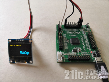

I2C_OLED 屏幕测试
OLED例程提供了一个对I2C接口的OLED屏的驱动示例,它主要是使用I2C 2这个接口来驱动OLED屏。
其中:OLED屏的SDA连接PC6OLED屏的SCL连接PC5

其演示的效果如图6所示。
6 OLED屏演示效果
