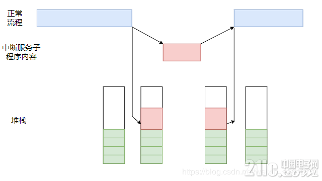

在刚刚所述的内容中,说到 CPU 在执行中断服务子程序的内容之前,需要保护现场,那保护现场这个操作具体是怎么实现的呢?这个时候,就要用到我们的堆栈了。在这里拿 ARM Cortex M3 举例,在响应中断时所做的第一个操作就是保护现场,它会依次把 xPSR,PC,LR,R12以及 R3-R0 由硬件自动压入适当的堆栈中,注意,这里是自动压入堆栈,也就是说如果我们看对应的汇编代码是看不到这部分压栈操作的。另外,我们知道对于 ARM Cortex M3 的堆栈来说,它存在两个,一个是主堆栈指针(MSP),一个是线程堆栈指针(PSP),其中主堆栈指针是复位后默认使用的堆栈指针,用于操作系统内核和中断处理程序,线程堆栈指针(PSP)是由用户的应用程序代码所使用。那么在执行现场保护时将相关寄存器的值压入堆栈,应该使用哪个堆栈指针呢?这也是存在一个原则的,如果在响应中断时,当前的代码正在使用线程堆栈指针(PSP),那么将使用线程堆栈指针(PSP)进行压栈,否则将使用主堆栈指针(MSP)。另外在 CPU 进入中断服务子程序之后,所涉及的堆栈操作所使用的堆栈一直是主堆栈指针(MSP)。为了更直观的展示这个过程,下图是发生中断请求后,堆栈的变化示意图:
通过上图我们可以很清楚地看到在响应中断时产生的保护现场操作,堆栈明显增长了,而在执行完中断服务子程序的内容之后,又将执行恢复现场的操作,这个时候堆栈的内容又减少了。

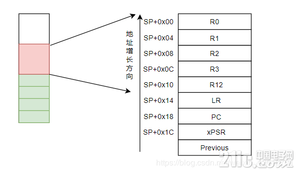

为了更清楚地展示压入堆栈寄存器的操作,笔者在这里也给出上述图中堆栈粉色部分的详细内容,图片如下:
上述就是保护现场时所压入堆栈的相关寄存器,另外还需注意的一点是当所涉及的中断服务子程序逻辑比较复杂的时候,就需要更多的寄存器了,这个时候就需要用到 R4-R11 了,但是这部分寄存器是不能进行自动压栈的,也就是说如果在中断服务子程序中使用到这部分寄存器的时候就需要进行手动压栈,那么这部分的压栈操作在汇编层面就能看到了。

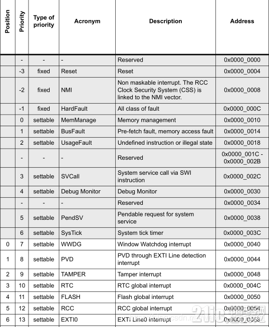

上述特点说中断向量表都存在默认的起始地址,在这里依旧拿 ARM Cortex M3 内核来看,它的中断向量表默认的起始地址是从地址 0x0000 0000 开始的,如下图所示:
当然这只是一部分,并不是全部的表项。有了中断向量表之后,那么当 CPU 接收到中断请求的时候,就会根据这个中断请求的信号去查这个表,从而查找到其所对应的中断服务子程序的地址,然后将这个地址赋值给 PC 指针寄存器就,那么 CPU 就可以完成中断服务子程序的执行了,对于 PC 指针寄存器不是太清楚地朋友可以看笔者的这篇** 《程序是如何在 CPU 中运行的(二)》。

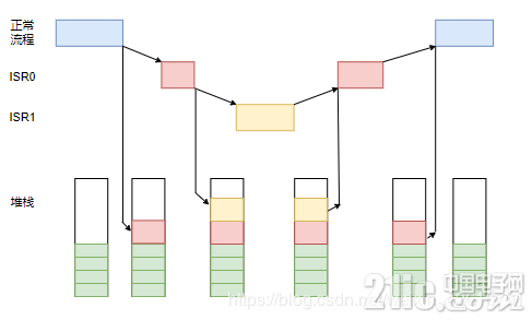

C 语言函数能够进行嵌套调用,同样的中断服务函数也能够进行嵌套,同样的用一张图来表明中断的嵌套:
可以看到中断的嵌套也是在消耗堆栈的,和使用函数嵌套调用一个道理,这里需要注意的是中断是存在优先级的,如果发生了一个比当前执行的中断优先级低的中断请求,那么新产生的中断请求会等待正在执行的中断执行完成之后才开始响应新的中断,如果产生的中断的优先级比当前的优先级要高,那么也就会像上图所示一样进行执行。另外需要注意的是,中断的优先级是有限的,也就是说中断嵌套的层数是有限的,如果再考虑堆栈溢出的话,那么中断嵌套的层数还和堆栈的大小有关。
