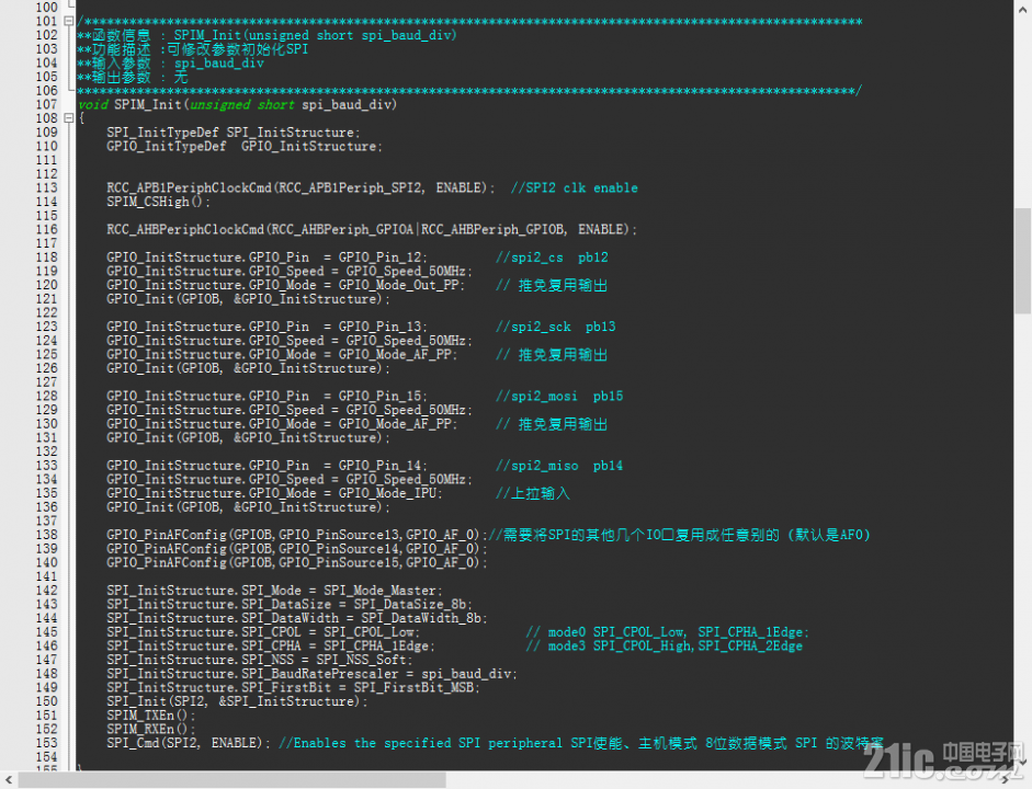

查看代码的SPI配置,这里用的硬件SPI,也就没什么好说的了,注意设定的波特率不要太快。
我们最重要的是用到SPI读写的函数:
unsigned int SPIMReadWriteByte(unsigned char tx_data);
例子里面其他的一些什么readID的,都是操作FLASH的函数,不用理它。
LCD驱动的代码就不多说了,把读写单个字节的功能函数换成上面的那个,即可。

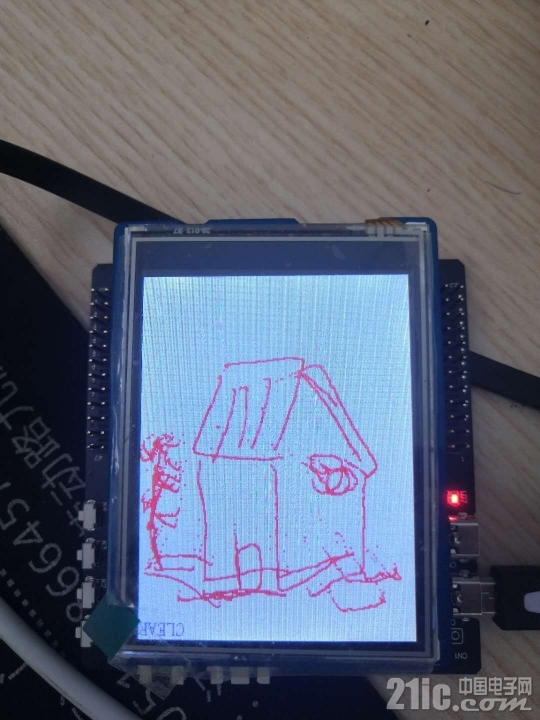

移植下FATFS和SD卡的操作,SD卡的扩展是屏幕带的,有CS控制端,同样复用的SPI2。
完成后下载,显示图片:
在红色文字那一步程序上在增加XP2406触控函数,可以实现触控功能,就不多说了,具体查看代码:
