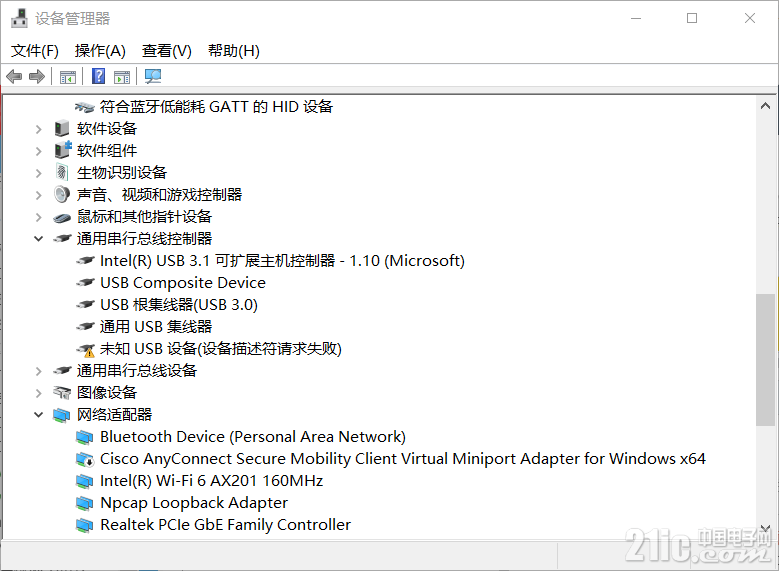

最近要用到USB CDC驱动,用的芯片是STM32l151rct6,程序时cube直接生成的,接入电脑显示位置设备(设备描述符其请求失败)在F207同样用cube生成的代码可以说使用。使用BusHound抓取的数据显示如下

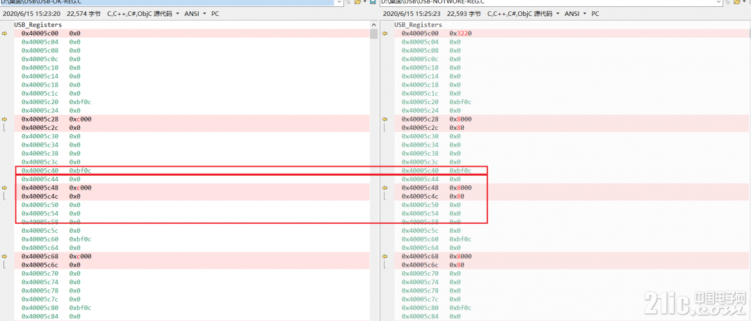

东风十二|  楼主 | 2020-6-15 19:21 | 只看该作者
截图如下
东风十二|  楼主 | 2020-6-15 20:02 | 只看该作者
打断点,USBD_CDC_Init,和USBD_LL_DataInStage都没有进入。

但是现在的现象时进入了大中断,但是没有进入获取描述符的中断。
从网上找了一个基于标准库的HID,是可以正常使用的。但是st官方的damo也不能用。
有没有大佬可以指点一下。

东风十二|  楼主 | 2020-6-17 09:18 | 只看该作者
昨晚把寄存器dump出来了,和网上可用的工程对比了一下,控制寄存器配置是一样的。但是在USB接入后可用的HID工程USB_FNR会有计数和D+,D-状态变化,但cube导出的工程全为0,并且接入电脑无任何变化,但当我在USB初始化完成后将PA12上拉(DP)后,电脑会显示USB插入,但无法识别,也就是最初的现象。目前怀疑方向为USB初始化或时钟有问题。今天具体排查。
希望遇到过的类似问题,或者用过这个片子的大佬指点下。
对比如下
对比如下

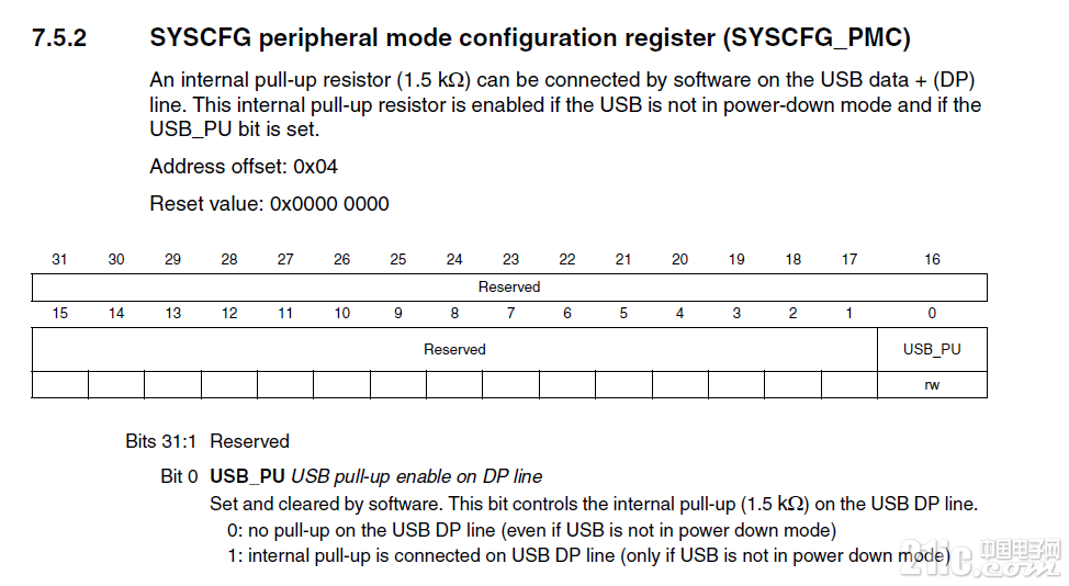

东风十二|  楼主 | 2020-6-18 19:19 | 只看该作者
最后定位如下1.STM32L151没有VBUS。
2.STM32L151内部集成DP上拉电阻。
HAL_StatusTypeDef HAL_PCD_Start(PCD_HandleTypeDef *hpcd)
  __HAL_LOCK(hpcd);
  HAL_PCDEx_SetConnectionState(hpcd, 1U);//需要设置USB的状态但cube导出的工程没有定义这个函数。
  (void)USB_DevConnect(hpcd->Instance);
  __HAL_PCD_ENABLE(hpcd);
  __HAL_UNLOCK(hpcd);
  return HAL_OK;
  * @brief  Software Device Connection,
  *         this function is not required by USB OTG FS peripheral, it is used
  *         only by USB Device FS peripheral.
  * @param  hpcd: PCD handle
  * @param  state: connection state (0 : disconnected / 1: connected)
  * @retval None
__weak void HAL_PCDEx_SetConnectionState(PCD_HandleTypeDef *hpcd, uint8_t state)
  /* Prevent unused argument(s) compilation warning */
  UNUSED(hpcd);
  UNUSED(state);
  /* NOTE : This function Should not be modified, when the callback is needed,
            the HAL_PCDEx_SetConnectionState could be implemented in the user file
  /* USER CODE BEGIN 6 */
  if (state == 1)
    /* Configure Low connection state. */
    __HAL_SYSCFG_USBPULLUP_ENABLE();
  else
    /* Configure High connection state. */
    __HAL_SYSCFG_USBPULLUP_DISABLE();
  /* USER CODE END 6 */
定义一下就好了。
