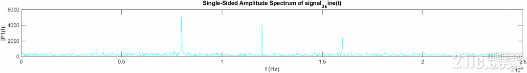

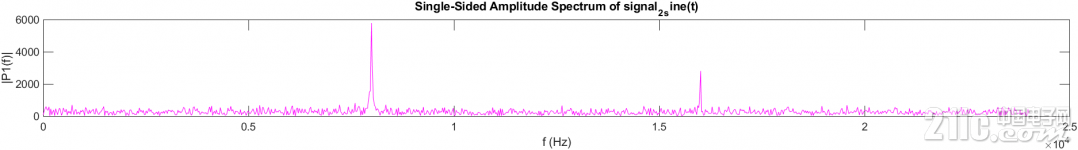

自适应滤波器例子(序列1)
下面展示采样序列1及其频谱, 输入信号为高斯噪音(或称”白噪音”), 有两个窄带干扰,分别位于8KHz16KHz.信号的采样频率为48KHz.
生成上述信号的matlab代码:
  1. % Specify the parameters of a signal with a sampling frequency of 1 kHz and a signal duration of 1.5 seconds.
  2. Fs = 48000;            % Sampling frequency
  3. T = 1/Fs;             % Sampling period
  4. L = 2^nextpow2(2048);             % Length of signal
  5. t = (0:L-1)*T;        % Time vector
  6. figure('name', 'Gaussian noise with two-tone interferer');
  7. % Form a signal containing a 50 Hz sinusoid of amplitude 0.7 and a 120 Hz sinusoid of amplitude 1.
  8. S1 = 0.8 * sin(2*pi*8000*t);
  9. S2 = 0.5 * sin(2*pi*16000*t);
  10. S = S1 + S2;
  11. subplot(4, 1, 1);
  12. plot(t(1:L/1)*1000, S1(1:L/1), 'red');
  13. title('8KHz');
  14. xlabel('t (milliseconds)')
  15. ylabel('S1(t)')
  16. subplot(4, 1, 2);
  17. plot(t(1:L/1)*1000, S2(1:L/1), 'magenta');
  18. title('16KHz');
  19. xlabel('t (milliseconds)')
  20. ylabel('S2(t)')
  21. subplot(4, 1, 3);
  22. plot(t(1:L/1)*1000, S(1:L/1), 'cyan')
  23. title('Signal')
  24. xlabel('t (milliseconds)')
  25. ylabel('S(t)')
  26. % Corrupt the signal with zero-mean white noise with a variance of 4.
  27. X = S + 2*randn(size(t));
  28. % Plot the noisy signal in the time domain. It is difficult to identify the frequency components by looking at the signal X(t).
  29. subplot(4, 1, 4);
  30. plot(t(1:L/1)*1000, X(1:L/1), 'green')
  31. title('Signal Corrupted with Zero-Mean Random Noise')
  32. xlabel('t (milliseconds)')
  33. ylabel('X(t)')

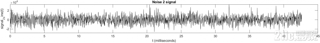

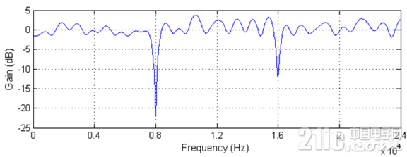

 楼主| zhanzr21 发表于 2020-7-12 21:03 | 显示全部楼层
下一步使用matlab设计FIR滤波器, 滤波器的频域响应应该为:
实际工程中, 干扰往往不会固定, 比如下图的信号在上面信号的基础上又多了一个12K的干扰分量.
相应信号的matlab代码:

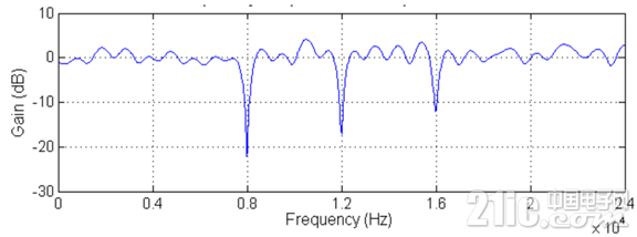

 楼主| zhanzr21 发表于 2020-7-12 21:08 | 显示全部楼层
因为干扰信号变化了, 所以滤波器的目标频响图应该如此:
这个例子中, 滤波器的特性变化了, 需要根据干扰的变化来动态配置滤波器参数, 所以称之为自适应滤波器.自适应的算法本贴不涉及.

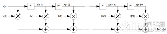

FIR滤波器
FIR滤波器的实质就是将信号与滤波器系数进行卷积运算. 系数的个数决定了信号带宽中最小过滤频带的宽度. 系数越多则对窄带干扰过滤的精度越高,也意味着信号损失越小. 但同时N个系数的滤波器一般需要N^2的运算复杂度,所以系数的个数受限于计算资源. 本例中使用了51阶的FIR滤波器.
滤波器的系数一般使用浮点格式计算, 使用时要转换为16bit的定点格式. FMAC使用的定点格式为Q1.15,即bit0-14表示小数位, bit15表示符号与整数位. Q1.15格式表示的范围为
[-1.0 (0x8000), +0.999969482421875(0x7FFF)].
设计得合理的话, 生成的系数的绝对值都会小于等于1, 所以都在Q1.15格式的表示范围内.如果不是这种情况, 则所有的系数需要除以一个大于等于最大值的值.此过程也被称之为”归一化”.

这里以上面两种干扰为例, 设计两个FIR滤波器:
  1. ord = 50;
  2. format long;
  3. Fs = 48000;            % Sampling frequency
  4. NarrowBandWidth = 10;
  5. StopF1 = 8000;
  6. StopF2 = 12000;
  7. StopF3 = 16000;
  8. bnd8K = [(StopF1 - NarrowBandWidth)/(Fs/2) (StopF1 + NarrowBandWidth)/(Fs/2)];
  9. bnd12K = [(StopF2 - NarrowBandWidth)/(Fs/2) (StopF2 + NarrowBandWidth)/(Fs/2)];
  10. bnd16K = [(StopF3 - NarrowBandWidth)/(Fs/2) (StopF3 + NarrowBandWidth)/(Fs/2)];
  11. band_stop_8K_16K = fir1(ord, [bnd8K bnd16K],'DC-1');
  12. band_stop_8K_12K_16K = fir1(ord, [bnd8K bnd12K bnd16K],'DC-1');
  13. hfvt = fvtool(band_stop_8K_16K, 1, band_stop_8K_12K_16K, 1);
  14. legend(hfvt,'BTF2','BTF3')
  15. band_stop_8K_16K_q1_15 = cast((band_stop_8K_16K * 32768), 'int16');
  16. band_stop_8K_12K_16K_q1_15 = cast((band_stop_8K_12K_16K * 32768), 'int16');

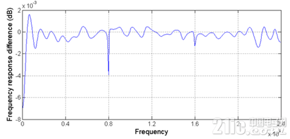

 楼主| zhanzr21 发表于 2020-7-12 21:13 | 显示全部楼层
由于使用了Q1.15的定点数, 相对单精度的浮点数动态范围减小了, 所以滤波器的性能有一些损失. 这一点也是在使用FMAC时需要考虑的因素. 如果无法承受损失的精度, 则应该选择软件来实现滤波器(使用浮点数或者32bit定点数运算).本例中,定点运算带来的精度影响十分微小, 误差在0.007 dB之内. 定点与浮点系数的频响差:
