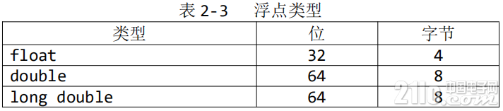

浮点类型与长度
KF32 编译器使用 IEEE-754 浮点格式。

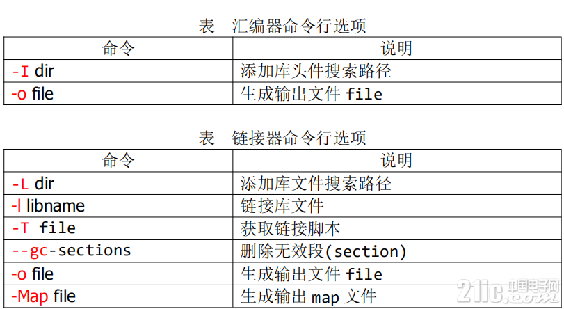

1.5.2 命令行选项
KF32 编译工具链提供了许多控制编译、链接的选项,区分大小写。
一般情况下,不需要修改属性,ChipON IDE 集成了常规的语言属性,比较常见的修改属性包括添加库或引用路径,是否输出调试信息,编译优化等级等选项。
