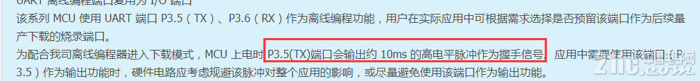

UART 离线编程端口复用为 I/O 端口
该系列 MCU 使用 UART 端口 P3.5(TX)、P3.6(RX)作为离线编程功能,用户在实际应用中可根据需求选择是否预留该端口作为后续量产下载的烧录端口。
为配合我司离线编程器进入下载模式,MCU 上电时 P3.5(TX)端口会输出约 10ms 的高电平脉冲作为握手信号。应用中需要使用该端口(P3.5)作为输出功能时,硬件电路应考虑规避该脉冲对整个应用的影响,或尽量避免使用该端口作为输出功能。
