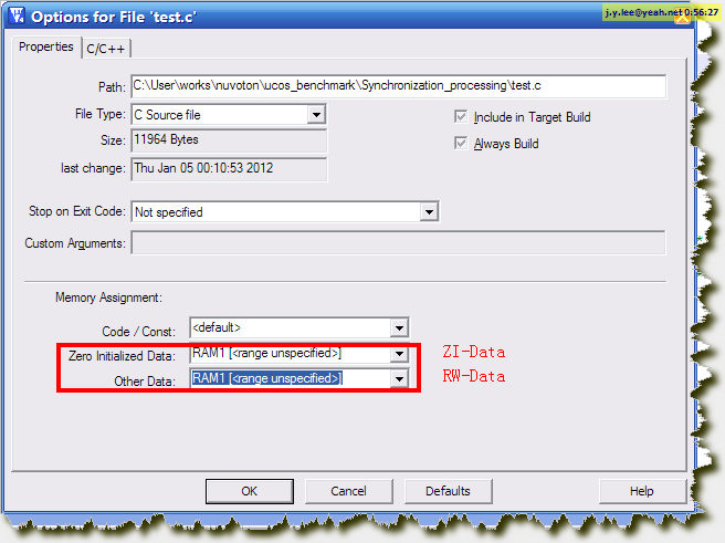

z_no1|  楼主 | 2012-1-5 16:46 | 只看该作者 |只看大图 回帖奖励 |倒序浏览 |阅读模式
类似51的XDATA命令,
我现在可以手动把全局变量指定到外部RAM里,但这样毕竟要我一个个的去改地址,有没有个关键字把数据指定到某个地方?具体的地址自己去分配?

看不太懂,我的想法是最好像XDATA一样,有一个关键字把一部分全局变量设置到指定的BANK,但不是某个文件里的全局变量都设到指定的BANK,可以逐个指定是哪个BANK.ARM是统一地址的,可能就没这个功能了,

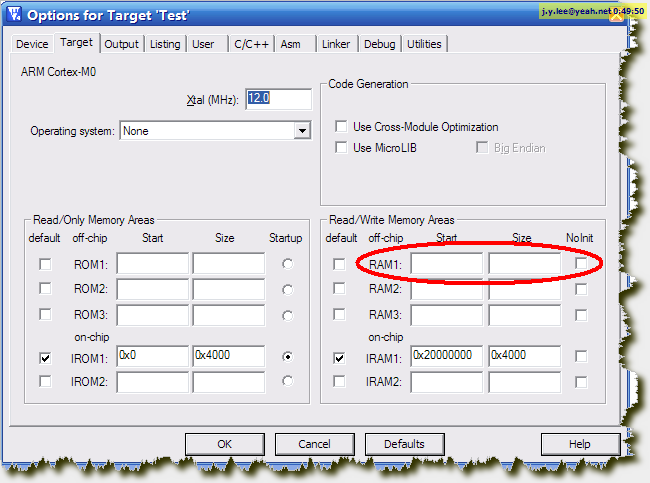

john_lee| | 2012-1-6 01:05 | 只看该作者
easy,先设置Off-chip RAM:
然后,把需要定义到RAM1的全局量集中写在一个C文件中(其它C文件要访问这些全局量,先extern声明)。
然后,设置这个C文件的Options:
设置后,编译,这个文件中定义的全局量就都定位到RAM1中了。
z_no1|  楼主 | 2012-1-6 09:02 | 只看该作者
估计也就是这样了,谢了。
