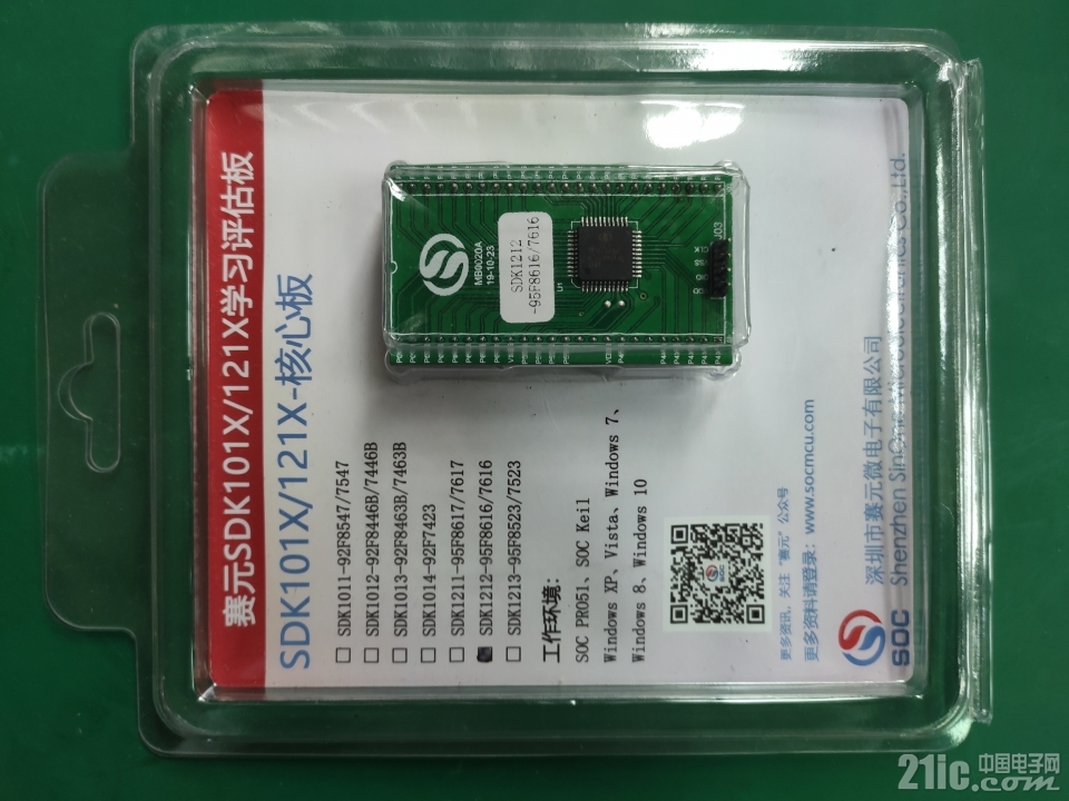

1.1 开箱-芯片测试板-SC95F8616
1.2 开箱-SC LINK
1.3 开箱-拆包(SC LINK制作精美,芯片测试板有外接晶振)及配件(烧录线1个及SC95F8616芯片2个)

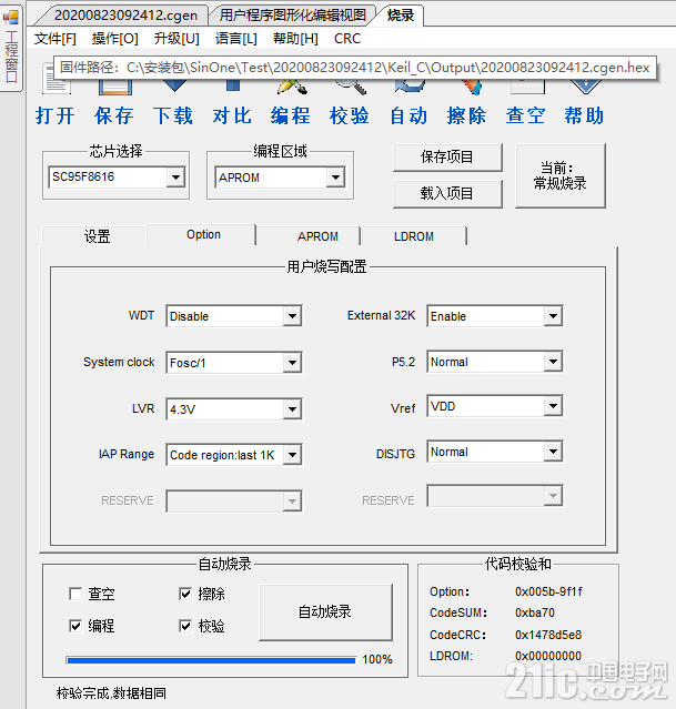

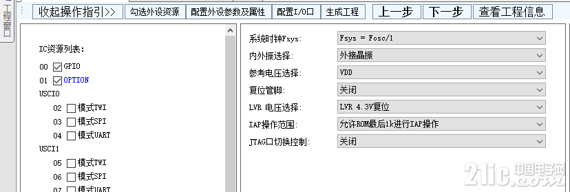

3.1 配置option时钟,使用外部32MHz晶振,如图所示

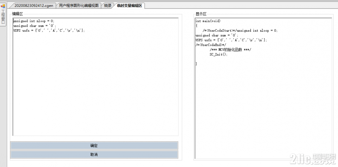

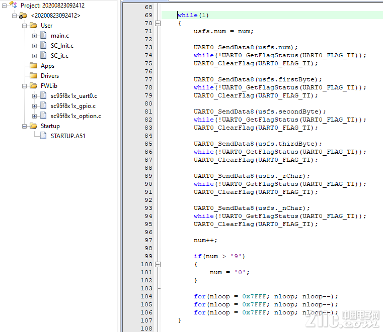

4.4 点击下一步进入用户程序图形化编辑视图,拉出while(1)循环,填入如下代码
  1. <font color="#00bfff">
  2. while(1)
  3. {
  4.         usfs.num = num;
  5.         UART0_SendData8(usfs.num);
  6.         while(!UART0_GetFlagStatus(UART0_FLAG_TI));
  7.         UART0_ClearFlag(UART0_FLAG_TI);
  8.         UART0_SendData8(usfs.firstByte);
  9.         while(!UART0_GetFlagStatus(UART0_FLAG_TI));
  10.         UART0_ClearFlag(UART0_FLAG_TI);
  11.         UART0_SendData8(usfs.secondByte);
  12.         while(!UART0_GetFlagStatus(UART0_FLAG_TI));
  13.         UART0_ClearFlag(UART0_FLAG_TI);
  14.         UART0_SendData8(usfs.thirdByte);
  15.         while(!UART0_GetFlagStatus(UART0_FLAG_TI));
  16.         UART0_ClearFlag(UART0_FLAG_TI);
  17.         UART0_SendData8(usfs._rChar);
  18.         while(!UART0_GetFlagStatus(UART0_FLAG_TI));
  19.         UART0_ClearFlag(UART0_FLAG_TI);
  20.         UART0_SendData8(usfs._nChar);
  21.         while(!UART0_GetFlagStatus(UART0_FLAG_TI));
  22.         UART0_ClearFlag(UART0_FLAG_TI);
  23.         num++;
  24.         if(num > '9')
  25.         {
  26.                 num = '0';
  27.         }
  28.         for(nloop = 0x7FFF; nloop; nloop--);
  29.         for(nloop = 0x7FFF; nloop; nloop--);
  30.         for(nloop = 0x7FFF; nloop; nloop--);
  31. }
  32. </font>
4.5 添加main使用的局部变量
5.1 编译一下,更新到C51 Keil工程,在C51 Keil环境下生成一下Hex文件。
5.2 烧录
5.3 实验结果
