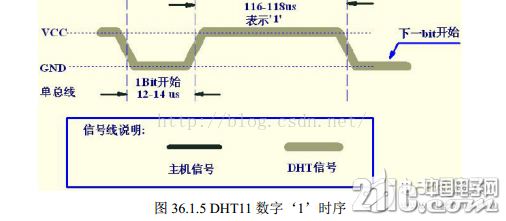

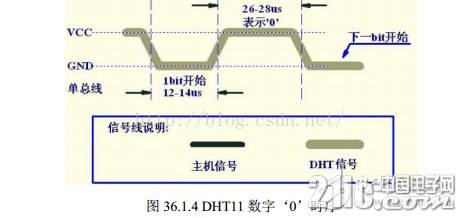

        一 复位时序 以及 数据时序
        下面是数据时序
        此外,根据数据手册得知,一次通信需要的时间是3毫秒左右,这很重要,在后面的BUG分析环节会说到
        二 贴上关键代码以及分析

        if((datatime》75)&&(datatime《85))//数据0我就默认高位开始获取了
        datareg&=0xfe;
        if((datatime》120)&&(datatime《130))//数据1
        datareg|=0x01;

        三 总结以及BUG分析
        总的来说 这是一款使用起来非常简单的传感器,但是作为菜鸟的我依旧是遇到了好多的问题
        BUG 1 Q: 复位完毕以后,DHT11拉低总线然后再度拉高之后就不再拉低,不出数据
        A: 因为在之前的程序中,我喜欢在DHT拉低以后用串口发送一个“0 FINISH”来标记DHT的引脚响应情况,而且这样也显得很叼。可是之前说过了,一次DHT的数据通信大概就3毫秒,可是你知道串口发送字符串是一件多么努力而且费时间的事情吗,你把人家DHT最好的年华都错过了啊,当你再次读取高电平的时候,对不起,这已经是数据通信结束的事情了。所以,单总线时序中不要加入一些影响读取时序的代码。
        BUG 2 Q:用下降沿获取数据位数的时候,发现触发非常多,而且无论如何修改触发方式都无法改变这一现状
        A:这里要说到一个之前不知道的小知识,EXTI_CR寄存器只有在总中断关闭的是时候才可以修改,所以之前一直无法修改,默认的进行了下降沿以及低电平触发的方式。当然失败了。至于其他寄存器是不是也这样就不得而知了。在之后的学习中会慢慢记住的。
