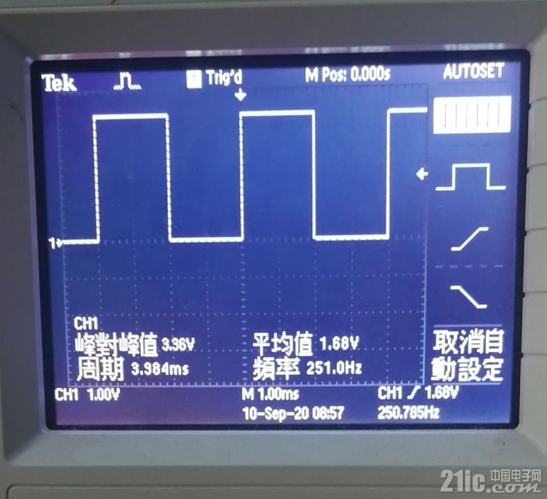

电话跟销售申请后,很快就拿到CH579M-R1-1v2开发板了,测试TMR0时发现能设置的最小定时时间只能到2ms,例程中TMR0的初始化是
TMR0_TimerInit( FREQ_SYS / 10 );                  // 设置定时时间 100ms
我将10改到500后得到的定时时间是2ms,再改大之后就没效果了,不知道大家有没有碰到这个问题,或者是请沁恒的工程师帮忙解答一下是否就是只能到2ms?

我也知道是设置寄存器R32_TMR0_CNT_END的值,主频32M/500=64000,等时间到了64000*31.25ns=2ms,我是通过在中断响应函数里反转PB16,没有逻辑分析仪,是用的示波器来查看
void TMR0_IRQHandler( void )
    if( TMR0_GetITFlag( TMR0_3_IT_CYC_END ) )
        TMR0_ClearITFlag( TMR0_3_IT_CYC_END );
        GPIOB_InverseBits( GPIO_Pin_16 );
}这三张波形图分别是设置FREQ_SYS / 500,/1000,/2000时的波形图。翻看手册也没有找到原因,所以才在这里请教。

问题已经找到,TMR0是没有问题的,问题出在我自己的中断响应函数。
本来是想产生spwm波形的,于是在TMR0_IRQHandler( void ) 里写了
PWM4_ActDataWidth( sin(2 * PI * TmrCounts / Sin_Cycle_Counts) * PWMX_Cycle / 2 + PWMX_Cycle / 2 );
这样的乘除运算太耗时间了,所以导致定时不对。
多谢解答!
