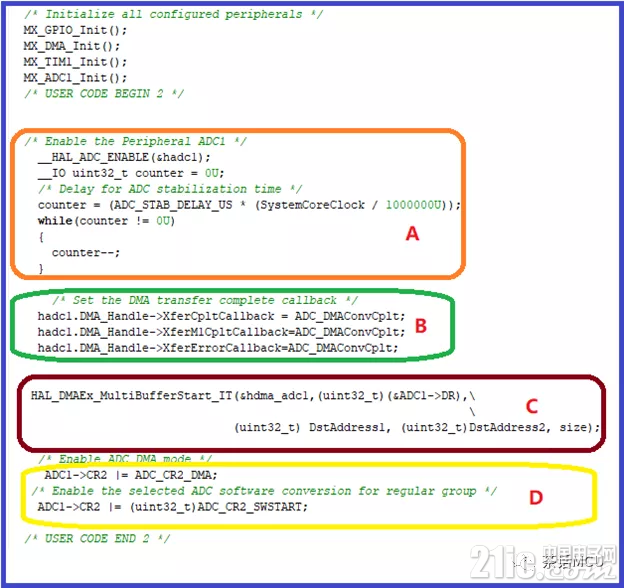

STM32 DMA双缓冲模式应用示例
我们在MCU的嵌入式应用开发过程中,有时需要做些较大量的数据传输和适时处理,此时使用DMA的双缓冲模式可能是个不错的选择。这样既可以保障数据的连续、流畅传输,又能保障数据的及时处理【包括数据更新】,同时又能减轻CPU的负荷。
常有人想使用STM32 DMA的双缓冲模式,但又觉得实现起来似乎有点困难,也不太容易找到现存的例程。我这里就基于STM32F4芯片及Cube库简单地演示下实现过程。
STM32的DMA硬件双缓冲模式,只支持从外设到内存或从内存到外设两种应用场景,且工作在循环模式。内存到内存是不支持双缓冲模式的,当然它也不支持DMA循环模式。【下图截取于STM32F4的参考手册】
goodluck09876 发表于 2020-9-23 15:47 | 显示全部楼层
我这里大致要做的事情就是,ADC模块对5个模拟通道进行循环扫描采样转换,ADC结果由DMA搬到相应存储缓冲区。每一轮传输完成后,自动切换传输线路并使用另一个存储区,继续新一轮传输。两条传输线路就这样轮流执行,不过使用的DMA传输流或通道还是同一个。本例中的DMA传输流程如下图示意。至于数据搬到各存储区后怎么办,视应用而定,在此不表。
goodluck09876 发表于 2020-9-23 15:48 | 显示全部楼层
上图中A、B、C、D四部分是我基于当前应用而添加的用户代码,在此稍作解释。
代码A,使能ADC外设并稍作延时,令其稳定下来。
代码B,准备了几个跟DMA传输完成及出错有关的回调函数。三个回调函数我共用一个,这里图省事了。实际应用时请具体调整。
代码C,调用DMA双缓冲模式的关键函数。
代码D,使能ADC事件的DMA请求功能并软件启动AD转换。

可以的 这个是乒乓采样

使用DMA的halfcallback就可以,2倍缓冲区长度
linnjing 发表于 2020-9-30 15:32 | 显示全部楼层
两个缓冲区使用连续地址,缓冲区半满的时候中断进行处理。

肯定可以的,一个buffer分成2半,它有half-transf complete 中断的,AD可以用连续模式,或者timer
触发模式,很好用,几乎不需要占用任何CPU,ADC通道顺序可以任意配置
