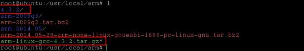

在进行编译之前要先修改编译器为 4.3.2 版本,如何设置编译器参见手册 7.1 章节“Qt/E4.7.1 编译器的安装”。另外为了避免使用环境变量设置编译器而可能出现的问题,文档中大部分编译是使用编译器的绝对路径,用户也应先找到自己编译器的绝对路径待用。下图是本次编译使用的编译器以及编译器压缩包。
由上图可知该编译器的绝对路径为“/usr/local/arm/4.3.2/bin/ arm-none-linux-gnueabi-gcc”。

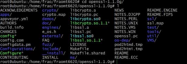

首先进入目录 openssl-1.1.0g,内容如下图所示。
执行下面指令,做相应配置。
./config no-asm shared --prefix=$(pwd)/__install
执行完成后如下图所示。
no-asm: 是在交叉编译过程中不使用汇编代码代码加速编译过程,原因是它的汇编代码是不支持 arm 格式。
shared :生成动态连接库。--prefix :指定 make install 后生成目录的路径,不修改此项则默认为 OPENSSLDIR 目录(/usr/local/ssl)。

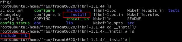

使用命令“make install”, 将编译好的库文件拷贝到指定目录。在当前目录下的__install目录下生成了头文件和库文件 ,如下图所示。
include 目录下文件在编译程序的时候会用到,而 lib 下在程序运行时会用到。故在移植hostapd 的时候需要指定 include 的路径,需要将 lib 目录下所有文件包括文件夹拷贝到开发板中的/lib 文件夹中。

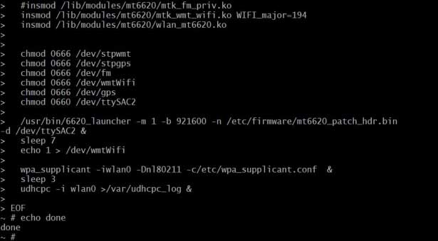

在开发板执行下面的指令,更新 WiFi 开机启动脚本。
cat << EOF > /etc/init.d/mt6620
#!/bin/sh
#support MT6620 WIFI Module
mknod /dev/stpwmt c 190 0
mknod /dev/stpgps c 191 0
mknod /dev/fm c 193 0
mknod /dev/wmtWifi c 194 0
insmod /lib/modules/mt6620/mtk_hif_sdio.ko
insmod /lib/modules/mt6620/mtk_stp_wmt.ko
insmod /lib/modules/mt6620/mtk_stp_uart.ko
insmod /lib/modules/mt6620/mtk_stp_gps.ko
#insmod /lib/modules/mt6620/hci_stp.ko
#insmod /lib/modules/mt6620/mt6620_fm_drv.ko
#insmod /lib/modules/mt6620/mtk_fm_priv.ko
insmod /lib/modules/mt6620/mtk_wmt_wifi.ko WIFI_major=194
insmod /lib/modules/mt6620/wlan_mt6620.ko
chmod 0666 /dev/stpwmt
chmod 0666 /dev/stpgps
chmod 0666 /dev/fm
chmod 0666 /dev/wmtWifi
chmod 0666 /dev/gps
chmod 0660 /dev/ttySAC2
/usr/bin/6620_launcher -m 1 -b 921600 -n /etc/firmware/mt6620_patch_hdr.bin -d /dev/ttySAC2 &
sleep 4
echo 1 > /dev/wmtWifi
wpa_supplicant -iwlan0 -Dnl80211 -c/etc/wpa_supplicant.conf &
sleep 3
udhcpc -i wlan0 >/var/udhcpc_log &
EOF
粘贴到开发板然后按回车,如下图所示 。
或者在开发板上执行我们提供的“make_mt6620.sh”,起到同样效果。

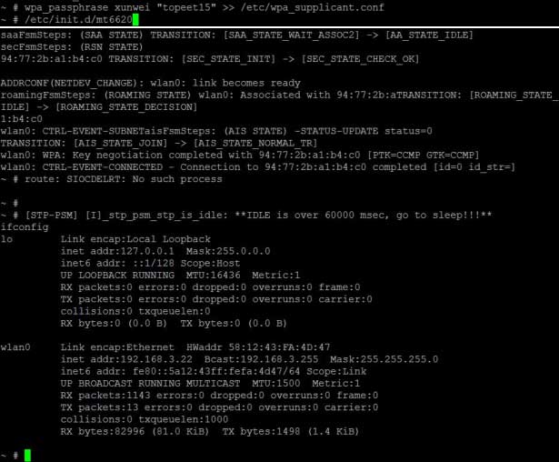

wpa_passphrase XXX "YYY" > /etc/wpa_supplicant.conf
其中 XXX 代表 WiF 网络名称, YYY 代表 WPA-PSK 或者 WPA2-PSK 加密的密码。然后执行命令“ ./etc/init.d/mt6620 ”即可连接到 WiFi 网络,配置时间大约 30 秒左右。
可以看到 wlan0 成功分配到 IP 地址,关闭了 eth0,执行命令“ping www.baidu.com -c 4”,可以看到可以通过 WiFi 连通互联网,如下图所示。
