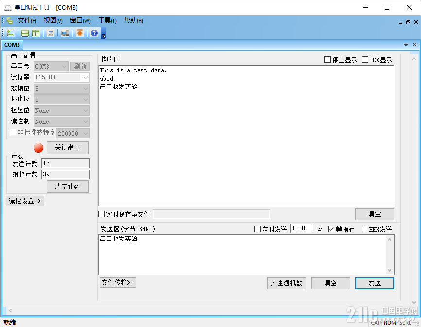

本章教程通过CH32V103的串口与上位机之间进行数据的发送和接收,具体执行步骤如下:
  • 上位机向CH32V103发送数据;
  • CH32V103接收数据并发送给上位机;
  • 上位机接收CH32V103发送的数据并显示。

由于CH32V103系列MCU的串口1在debug文件中被用于调试打印,因此本次教程使用串口2进行收发验证。由CH32V103数据手册可知,串口2对应引脚为PA2和PA3引脚,PA2为USART2_TX,PA3为USART2_RX。使用杜邦线将WCH-Link模块与CH32V103开发板串口2连接起来,连接方式如下:
  • WCH-Link模块RX引脚与CH32V103开发板PA2引脚连接;
  • WCH-Link模块TX引脚与CH32V103开发板PA3引脚连接。
3、软件设计
串口收发在传输过程中,串口发送端将字节数据以串行方式逐个比特发送出去,串口接收端逐个比特接收数据,然后重新将其组织为字节数据。串口收发程序具体实现步骤为:
  • 定义一个GPIO_InitTypeDef类型结构体,一个USART_InitTypeDef类型结构体、NVIC_InitTypeDef类型体;
  • 使能串口2 RX引脚和TX引脚GPIO时钟和USART2时钟;
  • GPIO端口模式设置及串口参数初始化;
  • 配置中断控制器;
  • 使能串口并使能USART接收中断;
  • 编写发送单个数据函数和发送字符串函数;
  • 编写USART接收中断服务函数并实现数据接收和发送。

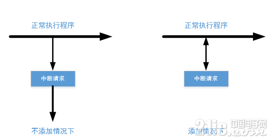

在串口初始化配置中使能USART接收中断,当 USART 接收到数据就会执行USART_IRQHandler 函数。 其中,USART_GetITStatus 函数专门用来获取中断事件标志,并返回该标志位状态;if 语句用来判断是否真的产生 USART 数据接收这个中断事件,若为真则通过调用函数 USART_ReceiveData 读取数据到指定存储区,再通过调用函数USART_SendData 把数据发送到串口调试助手。
关于文件头部void USART2_IRQHandler(void) __attribute__((interrupt("WCH-Interrupt-fast")))函数,其用于保证中断执行完成之后程序正常运行。若不添加此函数,中断执行完成之后,中断执行之前保存的信息将不会被返回,中断会被认为一个正常程序继续执行下去,但中断之后并没有程序,从而导致程序出现类似跑飞状况。添加此函数,中断执行完成之后,中断执行之前保存的信息将会被返回,从而程序可以继续正常执行,如图所示。

4、下载验证
将编译好的程序下载到开发板并复位,打开串口调试助手,发送数据,可以看到数据被接收并发送返回显示,如下所示:
本教程只是进行简单的数据发送和接收,无法保证批量数据收发准确性。
