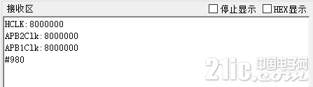

代码中大部分使用的驱动库编写方式,但在定时中断服务函数中获取当前定时器值采用寄存器访问方式,为了减少代码指令,快速访问到。还需注意,使用“TIM_TimeBaseInit()”函数体,完成后会立刻产生中断标志,所以在开启中断使能前要清除中断标志,否则测试的值不对。
运行结果
从串口打印结果上可以看到,输出当前计数值为980,那么可以预估在中断服务中获取到计数器的差值时间为20个系统周期。看下汇编代码(下图),已提取了有效信息并做解释。
从图上的解释可以看到,在‘5’时,将“TIM1->CNT”寄存器的值保存到全局变量的“cnt”中,但是在步骤‘3’时,已经拿到了“TIM1->CNT”寄存器的值。所以最终差值结果的20个周期时间是中断延迟时间+汇编“1-3”指令执行时间。
我没有在相关手册内部找到关于M3指令执行时间的具体说明,按一般设计,这种汇编指令执行需要2-3个周期,所以我推断上述中断服务的汇编指令大约占用了8个周期,那么实际的中断延迟大约占用了12个周期。

运行结果,以__attribute__((interrupt("WCH-Interrupt-fast")))结果如下:
从串口打印结果上可以看到,输出当前计数值为986,预估中断服务中获取到计数器的差值时间为14个系统周期。看下汇编代码(下图),已提取了有效信息并做解释。
从上图的反汇编过程,我们可以看到屏蔽了软件压栈后RISC-V结构的中断处理过程。首次通过2条指令(1-2)处理sp堆栈保存。当前函数使用的Callee属性寄存器越多,调用“sw”保存的越多。然后获取外设寄存器基地址到内部s0寄存器中(3),然后通过“lhu”Load指令将定时器当前计数值寄存器的值保存到a5寄存器中,直到图上5处才写入到全局变量cnt中。所以最终结果的14个周期差值时间应该是中断延迟时间+汇编“1-4”指令执行时间。按照沁恒给出的设计指标,2和4执行各占用2周期,其他占用1个周期,那么汇编执行占用约6个周期,中断延迟时间约为8个周期。
CH32V103还提供了4路快速中断通道,即中断触发不从向量表取指令,而是直接到中断服务入口,少一次指令跳转。软件代码上在初始化配置上,增加“NVIC_SetFastIRQ(TIM1_UP_IRQHandler,TIM1_UP_IRQn,0)”,将定时器1的中断服务入口配置到快速通道0上。(注意,这种方法没有限制中断服务的位置,可以在SRAM区也可以在Code区,如果为了提供更快的指令执行速度,可以将中断服务放入SRAM区,再配置给快速通道,而不用修改中断向量表基地址),如下运行结果:
从串口打印结果上可以看到,输出当前计数值为988,快速通道方法比前一种情况速度又快了2个周期,仅需12个系统周期。
