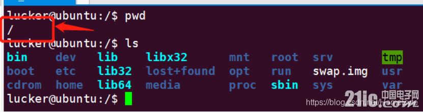

补充说明一下Rootfs,也叫根文件系统,一套linux体系,只有内核本身是不能工作的,必须要rootfs,也就是:
watermark,type_ZmFuZ3poZW5naGVpdGk,shadow_10,text_aHR0cHM6Ly9ibG9nLmNzZG4ubmV0L0hvbWVCeXRl,size_16,color_FFFFFF,t_70.jpg
根文件系统中 /etc,/dev,/bin,/lib,这几个目录是不可或缺的。

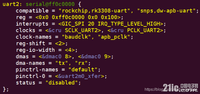

如下是一个完整的节点定义:
  • 节点名称:每个节点必须有一个“<名称>[@<设备地址>]”形式的名字:
<名称> 就是一个不超过31位的简单 ascii 字符串,节点的命名应该根据它所体现的是什么样的设备。
2. <设备地址>用来访问该设备的主地址,并且该地址也在节点的 reg 属性中列出,同级节点命名必须是唯一的,但只要地址不同,多个节点也可以使用一样的通用名称,当然设备地址也是可选的,可以有也可以没有。
3. 树中每个表示一个设备的节点都需要一个 compatible 属性。

  • compatible属性
指定了系统的名称,包含了一个“<制造商>,<型号>”形式的字符串。比如上图中的 compatible = "rockchip,rk3308-uart", "snps,dw-apb-uart"。

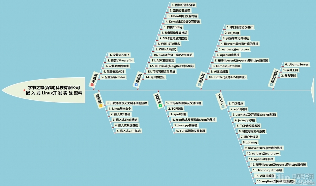

笔者基于嵌入式系统框架内容如下整理编辑:
