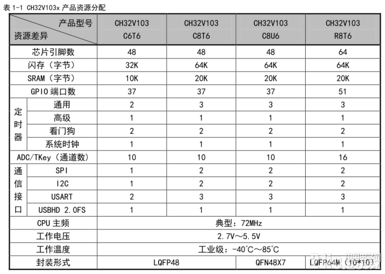

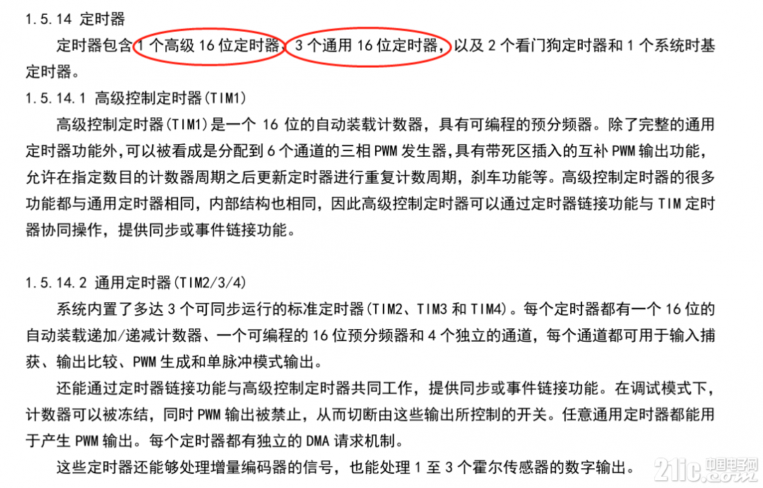

然后因为要用定时器输出PWM,所以要了解定时器的知识,如果是用定时器做定时中断的话,那么定时器就是单片机的内部资源,就不用在硬件上做处理了。但是PWM输出不一样,需要输出电平,所以我们要继续对定时器做更深入一点儿的了解。
通过下图我们可以看到TIM1有4个通道(同理另外的TIM2 TIM3 TIM4也应该有4个通道),对应的IO口分别是PA8 PA9 PA10 PA11,所以我们应该将我们要用到的led一端连接到其中一个IO口,然后进行代码的编写。

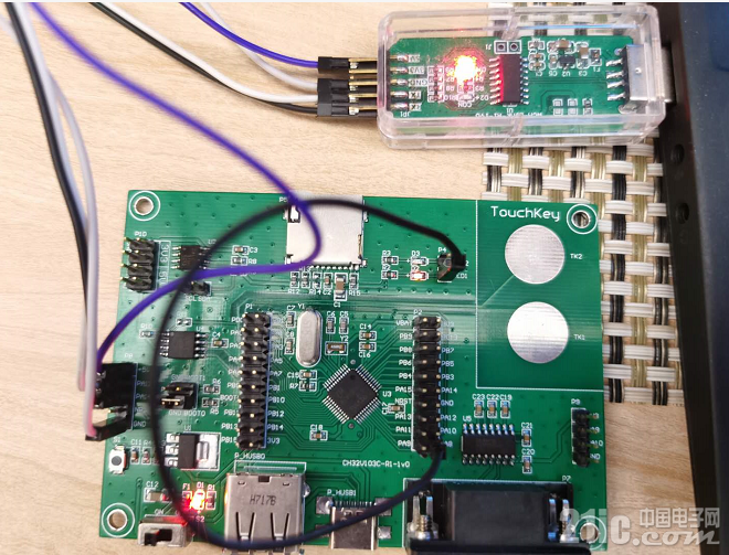

我们为了配合软件,将LED1和PA8连接在一起。

3.环境搭建
硬件软件都配置好了,只需要用WCH-LINK和开发板连接起来将代码下载进去,观察现象即可。可以看到LED1在亮灭之间循环,即呼吸灯的效果。
