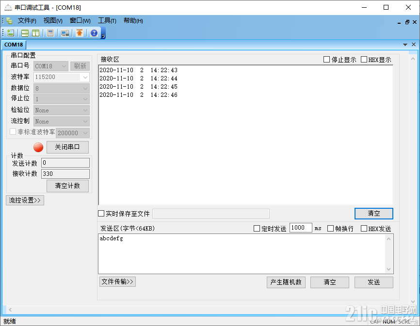

本章教程将使用CH32V103的内部RTC,并通过串口调试助手打印显示日期时间。

2、硬件设计
RTC属于其内部资源,无需进行硬件连接,只需进行软件设计即可。
3、软件设计

4、下载验证
将编译好的程序下载到开发板并复位,串口打印情况具体如下:
11、RTC.rar
500.71 KB, 下载次数: 100

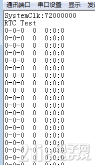

lmn2005 发表于 2023-4-26 17:28 | 显示全部楼层
383486448ee99729b0.png 打印出来的都是000, 请教:这是怎么回事?
lmn2005 发表于 2023-4-26 19:33 | 显示全部楼层
经查,RTC_Init返回为1,说明初始化时钟失败,晶振有问题,莫非板上的32.768晶振有问题?
