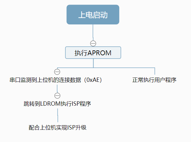

为防止串口监听错误可以多监听几个字节对其进行判断,如下图
watermark,type_ZmFuZ3poZW5naGVpdGk,shadow_10,text_aHR0cHM6Ly9ibG9nLmNzZG4ubmV0L25jYXB0YWluXw==,size_16,color_FFFFFF,t_70.jpg
现在的单片机执行步骤如下图
以上对APROM代码进行操作一下,就可以使用官方的ISP程序实现热升级,即不用重启或者复位就可以使用ISP升级了。
