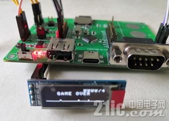

最近见网友们对跑酷类小游戏的兴趣正浓,便不免也想来凑个热闹,以前它是在单色OLED屏上实现的,于是便用手头的单色屏看来了一下效果,见图1和图2所示。
图1跳跃障碍中
图2 游戏结束
可能是屏幕的分辨率相对较小吧,游戏的界面显示的不太完整,于是将显示屏换成了手头分辨率相对高一点的双色OLED屏。
更换后,其显示效果如图3和图4所示,是不是效果明显提高了许多?
图3 跳跃障碍中
图4 游戏结束

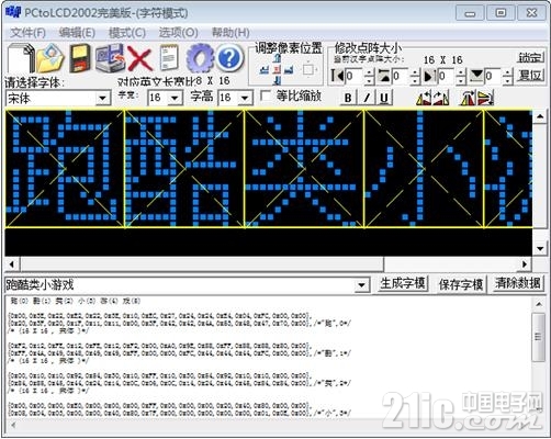

提取字模所用的工具软件为PCtoLCD2002,见图5所示,完成后的界面如图6所示。
图5 提取字模
图6 游戏封面

完成游戏功能的整体构成如图8所示,所使用的存储卡则是512MB的T卡。
图8 游戏封面
既然双色OLED屏能提升游戏的效果,那换做彩色屏呢,是不是又能产生出新的契机呢?有时间的话,不妨一试。哈哈,实在没想到在CH32V103的测评中竟趟进了游戏的门,真是一件乐事呀!
