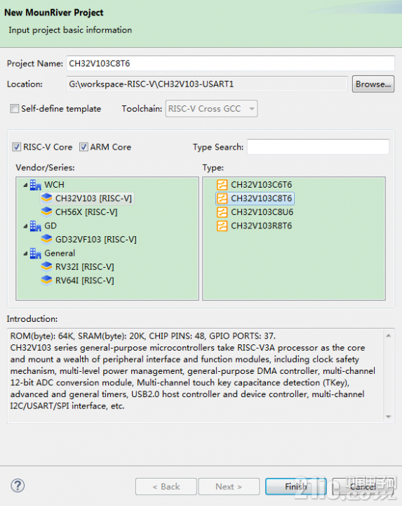

1.在workspace-RISC-V下新建一个文件夹CH32V103C8T6-USART1并将工程命名为CH32V103C8T6-USART1。
506765fca4cd67e7be.png 2.删除Debug里的关于串口的全部函数,只保留延时函数,把debug.h变为延时函数。
