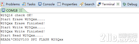

板载一块spi的flash芯片W25Q16,16兆的大小。官方的例程其实已经把这个flash芯片驱动起来了,我这里做的主要就是再过一遍spi的配置,检查一下flash芯片的读写函数是否完整,读写是否正确。然后就是把用到的几个引脚增加了宏定义,主要是因为pA2这个引脚,既连接了Flash芯片的CS引脚,又连接了触摸按键TK2,其实在设计的时候应该能避免这种情况的,因此在这个测评中我们需要修改触摸按键,把触摸按键2变为触摸按键1。
在操作flash芯片之前,首先我们做的应该是把板上CS引脚的那个电阻焊接上,电阻在板子上的丝印是R11,位于flash芯片的上方。换个0欧姆的电阻或者直接短接都是可以的,我这里是直接短接的。R11的位置如下:
Flash芯片的操作函数如下,基本上都是官方改革的例子:

工程运行后flash读写OK:
