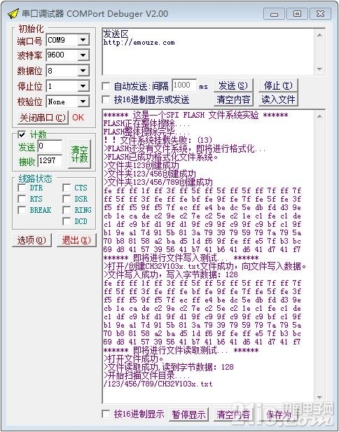

在最初的探索时,先是以字节数据进行了测试,其运行效果如下:
1  字节数据读写
有了这个测试结果后,在文件系统上生成与读写位图文件基本就有保障了,剩下的问题就是存储空间问题了,以为在没有其他存储方式的辅助下,只能靠在程序中开辟的数值来暂存图片数据,且所占的空间还比较大,一般ARM芯片就这样的一幅图片就会消耗掉它的所有存储空间,况为在W25Q16上构建FATFS系统,也要消耗掉很大的程序空间呢!

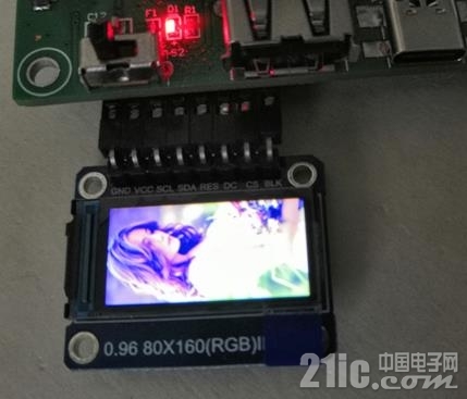

也是又以160*80像素点的图片进行了测试,即把数值中的数据创建成一个位图文件,然后再读取该位图文件来再现图片内容,其结果如图2和图3所示.
2 整体构成
3 显示效果
接下来的测试就是建立在FLASHFATFS系统能保存位图文件吗?
第一次测试的结果是失败的,后经分析才发现,尽管第一次已经生成了位图文件,但在第二次运行时由于没有屏蔽掉对W25Q16擦除操作,所以一开始就将上一次的劳动成果全清除了,那还有任何文件可以读取呀!
经修改,将擦除操作和生成位图文件的过程屏蔽后,果然能读取文件系统的位图文件来再现图片了。
有了前面测试成果,我们就可以分次来存储多个位图文件了,并在其后就可以一次由文件系统读取多个位图文件以显示多个图片内容了。
