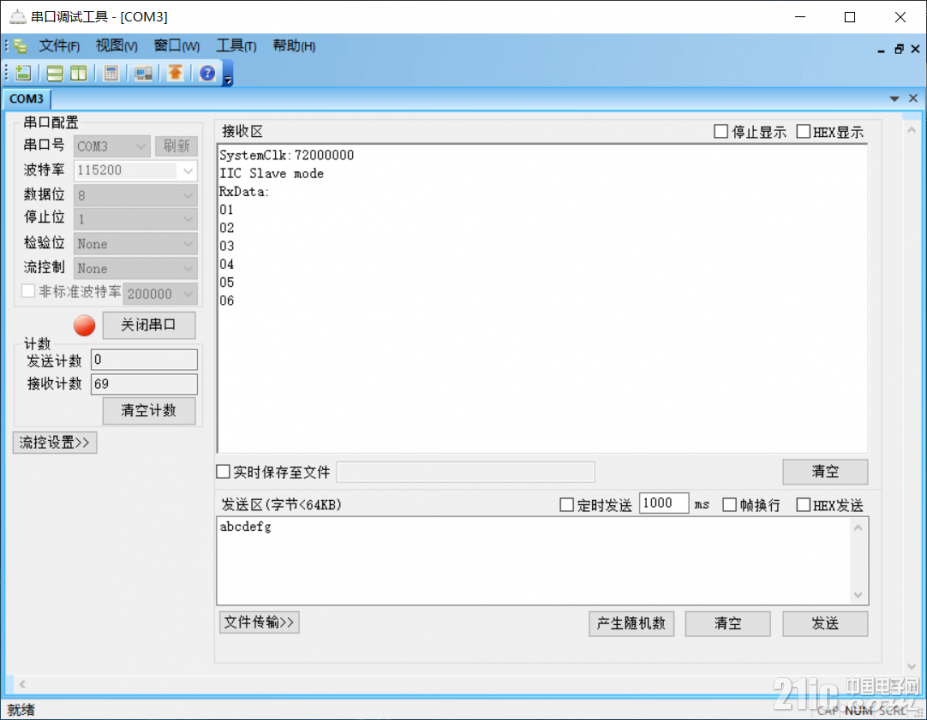

2、硬件设计
本章教程使用开发板硬件I2C进行主机发送从机接收实验,需用到两个开发板,将两个开发板对应IIC引脚连接起来即可。
注意:此处需要将开发板I2C引脚外接上拉电阻。
3软件设计
本章教程在前面第38章基础上使用硬件I2C在DMA模式下进行主机发送从机接收实验,具体程序如下:

iic.c文件主要对开发板硬件I2C进行初始化配置以及发送和接收DMA初始化配置。IIC_Init函数包括硬件I2C对应GPIO引脚配置以及指定I2C外设配置,其中I2C外设配置可结合ch32v10x_i2c.c文件中I2C_Init函数以及CH32V103应用手册中I2C主模式和从模式通讯步骤进行理解。DMA_Tx_Init函数是对发送端DMA进行初始化配置,DMA_Rx_Init函数是对接收端DMA进行初始化配置。DMA1_Channel6_IRQHandler函数是DMA1通道6中断服务函数。
当作为主机模式时,需要将指定I2C设备地址设置为主机地址,同时需要开启I2C响应设置。当作为从机模式时,需要将指定I2C设备地址设置为从机地址。
main.c文件

main.c文件主要进行主机模式下的数据发送配置和从机模式下的数据接收配置。其中在7位地址模式下,发送的第一个字节为地址字节,头7位代表的是目标从设备地址,第8位决定了后续报文的方向,0代表是主设备写入数据到从设备,1代表是主设备向从设备读取信息。其中I2C_Send7bitAddress函数会根据第三个输入进行写入和读取的判断。
4下载验证
将编译好的程序分别在主机模式和从机模式下下载到两个开发版,并将两个开发板的PB8和PB9引脚接上拉电阻然后连接起来,将两个开发板进行复位,即可进行I2C通信,主机接收开发板串口打印情况具体如下:
41、IIC-DMA,主机发送从机接收.rar
