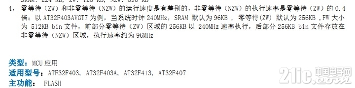

fcccc 发表于 2021-1-13 11:11 | 显示全部楼层
发呆二极管 发表于 2021-1-13 10:36
AT32也有零等待和非零等待,都一样的……
发呆二极管 发表于 2021-1-13 11:13 | 显示全部楼层
AT32这个速度还是可以的非零等待96Mhz
嗯,是的,at32的NZW速度确实也可以,比gd快多了……
