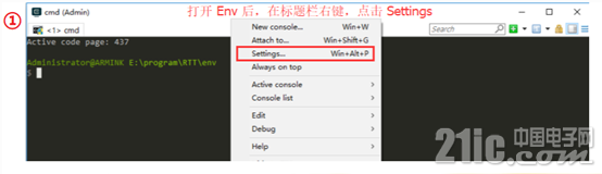

第一步:解压rt_thread env 工具,将其设置为右键模式。

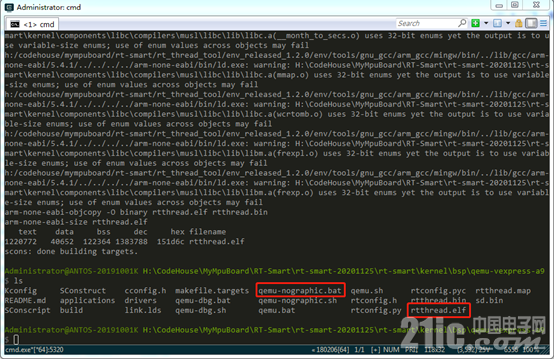

第二步:使用env工具编译rt_smart基于qemu-vexpress-a9的内核,进入rt-smart/kernel/bsp/qemu-vexpress-a9目录,右键打开env工具,使用“scons”命令进行编译。
 楼主| 一路向北lm 发表于 2021-1-12 10:45 | 显示全部楼层
第三步:编译完成后会生成 qemu-nographic.bat 和rtthread.elf文件。
 楼主| 一路向北lm 发表于 2021-1-12 10:46 | 显示全部楼层
第四步:执行qemu-nographic.bat文件,进入qemu,可正常启动rtsmart啦。
可以使用 scons –j32  进行多核编译加快速度,使用scons –c 对编译后的工程进行清理。使用qemu-nographic.bat进入qemu,退出 qemu 的方法: "Ctrl+A, X"。

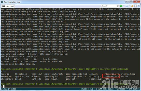

为MP1添加一个单板程序
第一步:复制qemu-vexpress-a9文件夹所有内容,重新命名为stm32MP1。
 楼主| 一路向北lm 发表于 2021-1-12 10:48 | 显示全部楼层
第二步:编译,生成rt_thread.bin文件,此文件不能直接在MP1上直接运行,需要修改。
