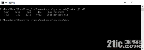

ch32v103c8t6的板子使用的是MounRiver Studio工具开发,这个工具的集成度还是不错的,但是里面的项目模板有点“简单”。看来要详细研究芯片的工作原理有点懵逼。所以就花了些时间来研究,发现该工具集成的是xpack出品的gnu risc-v工具和调试器OpenOCD。下载了xpack-riscv-none-embed-gcc-10.1.0-1.1-win32-x64.zip这个最新版本的工具。辛辛苦苦的一番配置,结果很是悲剧:MounRiver的IDE无法下载程序了,于是只好卸了重装吧,经过几番折腾的成果就是了解到MounRiver的工具的makefile文件在哪里了。
看到了吧就是这里啦,就是每个项目的obj目录。
赶忙将下载的文件xpack-riscv-none-embed-gcc-10.1.0-1.1-win32-x64.zip解压,把文件的主目录命名为F:\RVGCC。openocd的目录也考到这个目录下l,make工具也是拷贝到这个目录。下面的操作都是基于这个目录的。
首先,设置目录路径
  • set PATH=%PATH%;F:\RVGCC\bin;F:\RVGCC\BTools\bin;F:\RVGCC\OpenOCD\bin
使用测试一下环境是否正确。
  • riscv-none-embed-gcc --vserion
二、找到项目目录路径
  • cd F:\MounRiver\MounRiver_Studio\workspace\gcctest\obj
三、编译
  • make clean
  • make -j8 all
先清除一下,项目在编译。

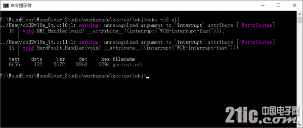

编译时出现了警告,我没有理会。有点草率了,将程序烧写到芯片后,能够正常运行。这时我就误认为升级成功了,还发了一篇帖子“炫耀一下”。结果被打脸啦啦!
后来,我就进行了外部中断的实验,结果这个编译器编译的程序就出问题啦。程序看着一切正常,但是只能中断一次。马上去帖子里说明道歉。
后来我有点不服气,尤其是看到
  • void NMI_Handler(void) __attribute__((interrupt("WCH-Interrupt-fast")));
  • void HardFault_Handler(void) __attribute__((interrupt("WCH-Interrupt-fast")));
  • void EXTI0_IRQHandler(void) __attribute__((interrupt("WCH-Interrupt-fast")));
啥意思:“interrupt("WCH-Interrupt-fast")难道还是特制的编译器吗!”。按道理说不可能吧!是不是在”装神弄鬼“这个就不知道了。

果然是中断的返回指令有问题,新版的指令是ret,专版是mret
这下明白了,原来是新版的程序不认识“interrupt("WCH-Interrupt-fast")这个属性造成的。后来找到了GUN的说明。

CH32V103中断具有硬件压栈出栈的功能,通用工具链编译时无法识别并启用硬件压栈出栈的功能。当在中断函数后面加 __attribute__((interrupt("machine"))) ,或者不加任何属性时,编译器只会把这个编译成普通的中断函数,还会进行软件的压栈出栈的操作,不能发挥CH32V103硬件压栈出栈的优势 。
只有在中断函数后面增加__attribute__((interrupt("WCH-Interrupt-fast"))),并配合沁恒修改的工具链,方可启用中断硬件压栈出栈,增加运行效率。
