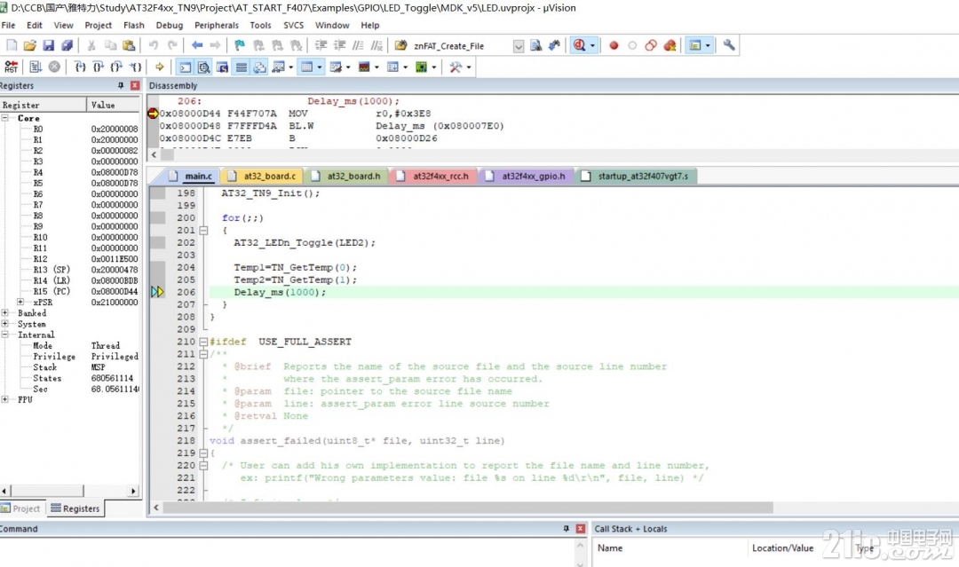

今天捣鼓了一下TN9模块
TN9模块是红外测温模块。
接线:
DATA:PB12
CLK:PB14
ACTION:PD8
代码:

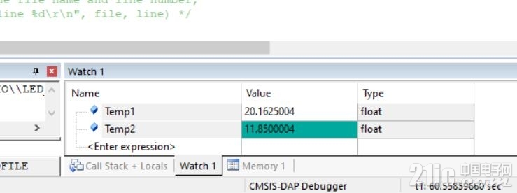

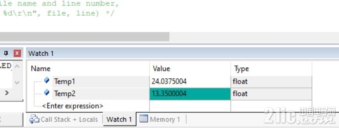

效果图:

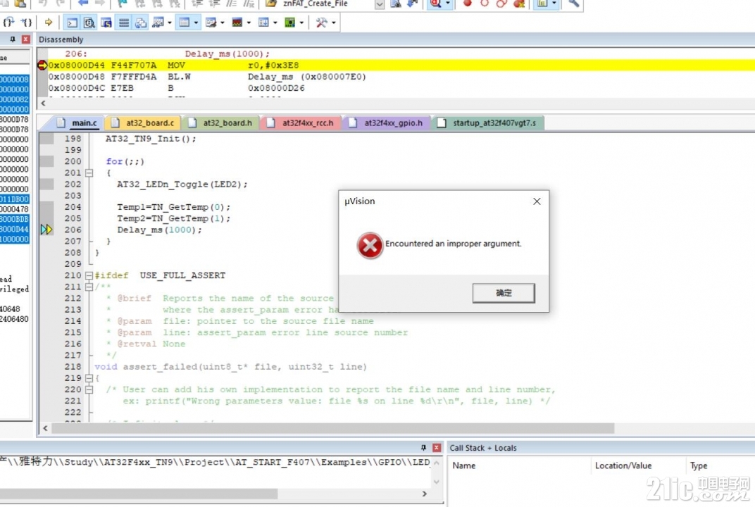

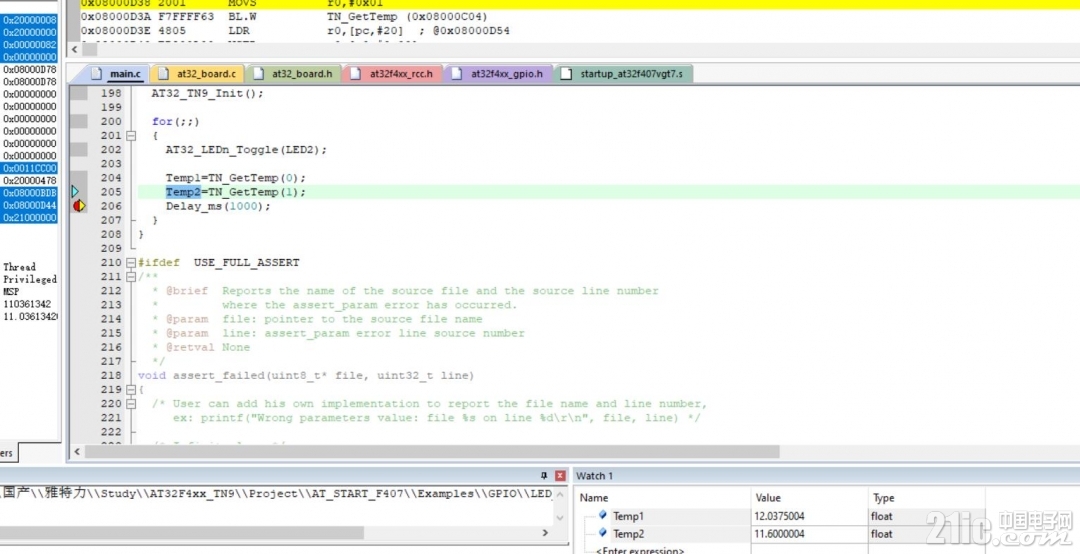

另外发现一个问题设个断点调试,运行完,停不下,提示错误。
请问这是怎么回事?谢谢
