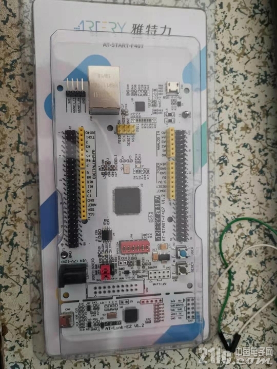

1.板子收到有几天了,一直没有没时间看,今天周末,先来发一个评测,不多说上图: 11d6775e6b019d00ada7bd937d9ad40.jpg
AT32F407系列使用高性能的ARM®Cortex®-M4F 32位的RISC内核,工作频率为240 MHz,Cortex®-M4F内核带有单精度浮运算单元(FPU),支持所有ARM®单精度数据处理指令和数据类型。它还具有一组DSP指令和提高应用安全性的一个存储器保护单元(MPU)。AT32F407系列内置高速存储器(高达1024 K字节的内存和96+128 K字节的SRAM),并可使用外部存储器(高达16 M字节的SPI闪存),丰富的增强I/O端口和联接到两条APB总线的外设。 内置存储器可设置任意范围程序区受sLib保护,成为执行代码安全库区。器件包含3个12位的ADC、 2个12位的DAC、 8个通用16位定时器、 2个通用32位定时器和多达2个PWM定时器,还包含标准和先进的通信接口:多达3个I2C接口、4个SPI接口(复用为I2S接口)、2个SDIO接口、8个USART/UART接口、1个USB接口、2个CAN接口、和1个以太网MAC接口。AT32F407系列工作于-40 °C至+105 ° C的温度范围,供电电压2.6 V至3.6 V,省电模式保证低功耗应用的要求。 不得不说AT32F407的资源相当的丰富。

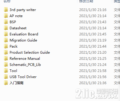

2.拿到板子,第一件事就是应该找资料了,AT32F407的资料分为在两个地方可以找到。第一个就官网:http://www.arterytek.com/cn/product/AT32F407.jsp?t=1608257958336。第二地方就是12论坛的雅特力的版块:百度云:https://pan.baidu.com/s/1BQQz91QhJcyPF-mLMIsPJw   password: t3io   Github:https://github.com/Artery-MCU/Artery-AT32-MCU-Pack.git
官网上的资料是特别全,没有厂家提供的DEMO程序,百度云盘里的资料比较全,开发所需要的资料全部都有。
3.资料下载完以后,就可以进行开发了,AT32F407开发板,自带AT -Link-EZ 调试工具,这样就不用我们额外用仿真工具了,这里不得不说,厂家真的良心呀。在开发之前,我们还需要安装AT -Link-EZ 的驱动程序和AT32F407的支持包。这些资料在我们下载下来的资料里都有,而且有入门指南,非常详细,我就不过多废话了。
