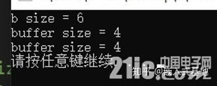

(2)使用sizeof()运算符计算容量:
数组可以使用sizeof计算出容量,而sizeof(p)计算得到的是一个指针变量的字节数,一般为4个字节,而不是p所指向的内存容量。
注意:当数组作为函数形参进行传递时,该数组自动退化为同类型指针:
void TestBufferSize1(char a[]) {    printf("buffer size = %d \r\n", sizeof(a));}void TestBufferSize2(char a[6]) {    printf("buffer size = %d \r\n", sizeof(a));}int main(){    char b[6] = "12345";    printf("b size = %d \r\n", sizeof(b));    TestBufferSize1(b);    TestBufferSize2(b);    system("pause");}
