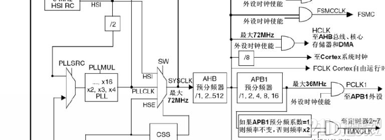

      首先看STM官方芯片资料,上面真正涉及到得很少,其中在系统时钟树有个简单的说明如下:
和下土|  楼主 | 2021-3-28 23:16 | 只看该作者
和下土|  楼主 | 2021-3-28 23:17 | 只看该作者
手册如下说明: RCC通过AHB时钟(HCLK)8分频后作为Cortex系统定时器(SysTick)的外部时钟。通过对SysTick控制与状态寄存器的设置,可选择上述时钟或Cortex(HCLK)时钟作为SysTick时钟。通过这句话,可以看出SysTick时钟的来源,从图上也可以详细的看出SysTick是经过8分频得来的,这样好理解了,我们在手册上再仔细找,很能找到一句话:系统嘀嗒校准值固定为9000,当系统嘀嗒时钟设定为9MHz(HCLK/8的最大值),产生1ms时间基准。简单的说,我们把SysTick设置为9000时,就能产生1ms时间基准,说的明白点就是一个中断信号。
和下土|  楼主 | 2021-3-28 23:18 | 只看该作者
计算一下:
                   系统的晶振是8MHZ,PLL9倍频以后为8MHZ*9=72MHz,然后经过8分频为9MHZ,即给systick分配的时钟9MHz,接下来我们再计算,一个计数周期的时间为1/9000000S, 这样写更容易明白点,我要计时1ms的话,即1/1000s的时间,(1/1000)/(1/9000000)=9000,可以看出我们要计时1ms的话设置为9000是这样得来的。其实上面的公式自己可以推导一下,设系统的时钟频率为SystemFrequency,我们要给滴答定时器设置的值为SystemFrequency / (1/时间基准)。例如1ms的设置72000000 / (1/0.001S)=9000.通过这里我们可以很容易的分配时间。注意设置的时候不要超过24位的最大值0xffffff.
