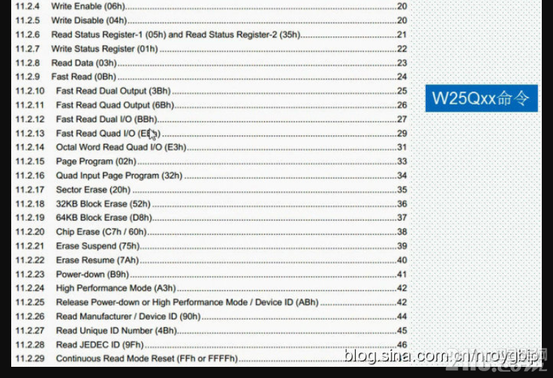

2  SPI flash W25Qxx的操作
     W25Q64 将 8M 的容量分为 128 个块(Block),每个块大小为 64K 字节,每个块又分为 16个扇区(Sector),每个扇区 4K 个字节。W25Q64 的最少擦除单位为一个扇区,也就是每次必须擦除 4K 个字节
 楼主| 自动化陈稳 发表于 2021-3-31 23:08 | 显示全部楼层
 楼主| 自动化陈稳 发表于 2021-3-31 23:10 | 显示全部楼层
在往某个地址写之前必须确保这个地址上的值是0xFF,否则说明这个地址以前被写过数据,还没有被擦除。W25Q64擦除的最小单位是Sector也就是4k个字节,也就是说如果要想往某个地址写一个值,如果这个地址上的值不是0xFF,那么就要把整个扇区都擦除,然后在写。
 楼主| 自动化陈稳 发表于 2021-3-31 23:11 | 显示全部楼层
给W25Q64开辟一个4k的缓存,比如定义一个4k的数组,然后在写数据之前先判断如果这个地址上的数据不是0xFF,就先把这个地址所在的Sector里的数据全部保存在4k缓存中,再擦除这个扇区,再把缓存中对应的地址上的数据更新,再把这个4k缓存区的所有数据一次性的写入到这个Sector中。
1)W25Q64芯片的操作
 楼主| 自动化陈稳 发表于 2021-3-31 23:13 | 显示全部楼层
里面有很多指令。
flash.h头文件中定义了一些指令,对应芯片手册中的指令。
 楼主| 自动化陈稳 发表于 2021-3-31 23:14 | 显示全部楼层
