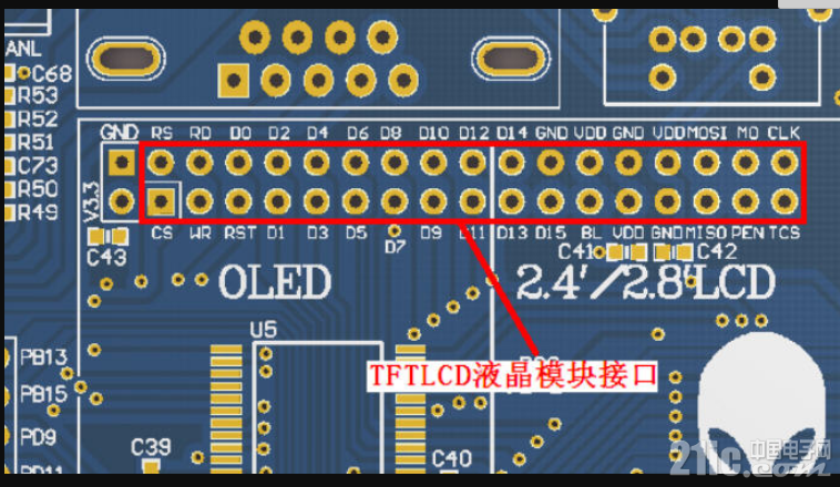

1.硬件连接:
我爱台妹mmd|  楼主 | 2021-3-31 23:50 | 只看该作者
LCD_BL(背光控制)对应 PB0;
LCD_CS 对应 PG12 即 FSMC_NE4;
LCD _RS 对应 PG0 即 FSMC_A10; (RS接一根地址线,0时读写命令,1时读写数据)
LCD _WR 对应 PD5 即 FSMC_NWE;
LCD _RD 对应 PD4 即 FSMC_NOE;
LCD _D[15:0]则直接连接在 FSMC_D15~FSMC_D0;

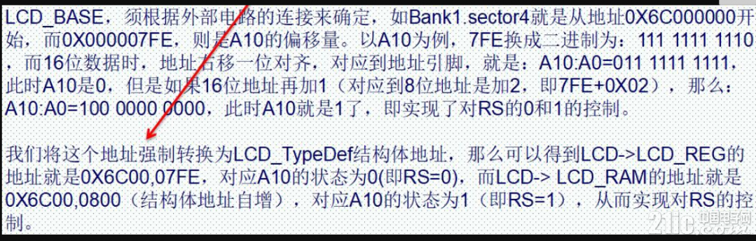

//使用NOR/SRAM的 Bank4,地址位HADDR[27,26]=11 A10作为数据命令区分线
//注意设置时STM32内部会右移一位对其!
#define LCD_BASE        ((u32)(0x6C000000 | 0x000007FE))  //这个地址很重要!!!
#define LCD             ((LCD_TypeDef *) LCD_BASE)  //把LCD_BASE强制转换成LCD_TypeDef结构体的指针。
最终要用的就是LCD
我爱台妹mmd|  楼主 | 2021-3-31 23:51 | 只看该作者
我爱台妹mmd|  楼主 | 2021-3-31 23:52 | 只看该作者
LCD_BASE根据外部电路的连接来确定
因为我们使用BANK1的Sector4,其起始地址从0x6c000000开始。
000007FE为偏移量。因为RS接的A10,07FE转换成二进制是 111 1111 1110,我们使用的16位数据,所以内部地址右移一位对齐,对应到外部地址引脚就是 A10:A0= 011 1111 1111,也就是说A10是0,如果16位地址再加1,对应到8位地址就是加2,即7FE+0x02(因为内部每个地址对应一个8位的数据),那么A10:A0= 100 0000 0000,这时候A10就是1,也就实现了对RS的控制。
结构体中
访问LCD_REG,地址就是0x6C000000|0x000007FE,此时RS= 0,发送命令
访问完LCD_REG后,结构体指针自动加1,因为LCD_REG是16位,所以地址加2,访问LCD_RAM,内部地址相应加2,也就是7FE+2 = 800,右移一位就是0100 0000 0000,A10:A0= 100 0000 0000,此时RS= 1,发送数据。
对于探索者F4因为RS接的A6,所以偏移量是0x0000007E, 7E转换成二进制是 111 1110,右移1位是011 1111,此时RS= 0,7E+2=80,二进制是1000 0000,右移一位是100 0000,RS= 1.
