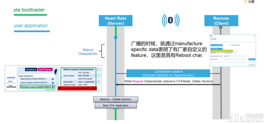

自定义BLE service/char.用户bootloader需要实现一个自定义BLE service,来管理FOTA的流程,它由三个characteristic组成:第一个,base address,属性为写,由OTA上位机,即OTA client发过来的,被OTA server上运行的这个用户bootloader接收,写到我们自定义的这个BLE service的第一个characteristic;第二个,是升级文件image的具体内容,理所当然,它的属性也是写;第三个是一个indication属性的characteristic,它是在OTA bootloader完成了固件升级后,要复位重启设备端的一个通知,给到OTA上位机。通过这样一个自定义的BLE service,ota bootloader就可以实现来自上位机的新固件文件的接收,烧写、以及过程结束后的状态回复。
另外一方面,用户的业务应用,要在已有的BLE service中新增一个具有写属性的characteristic:“Reboot Request”,它包含三个信息:reboot的方式,要擦除的起始扇区编号、以及要擦除的扇区个数。这样一个支持reboot request/重启请求的能力,会在该设备和客户端AP,建立连接之前的广播阶段,表达出来。

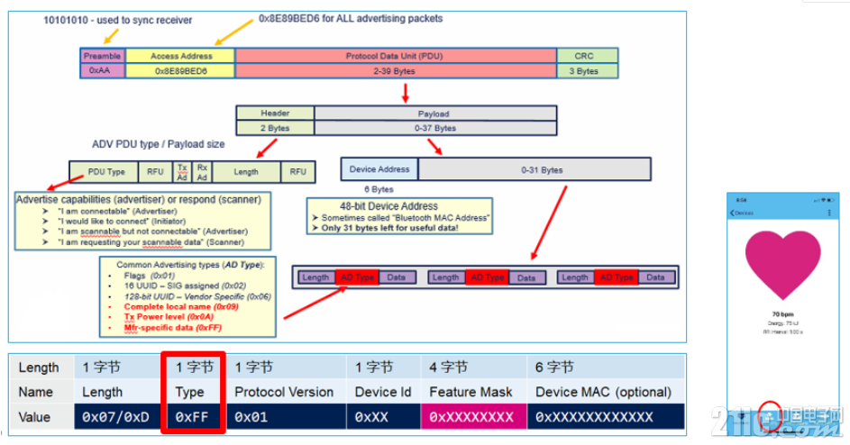

广播包自定义信息 广播报文包,在PDU字段,可以表达很多广播信息,根据不同的AD type,封装不同的AD 信息。比如常见的有设备发射功率,以0x0A为广播类型;完整设备名称,以0x09为广播类型;当广播类型为0xff时,后面可以封装厂商自定义设备信息。我们借此机会,在4字节的Feature mask字段,表达该设备实现了的属性。支持OTA reboot的能力,就是在这里有相应的位来表示。具体的厂商自定义规范,可以查阅文档《AN5247》,以及ST github上的STBlue这个协议。
23
花间一壶酒sd|  楼主 | 2021-4-22 12:38 | 只看该作者
有了这样的广播信息,以及用户应用中新增了reboot request这个characteristic后,在常规的BLE应用,比如Heart rate profile之上,手机APP ST BLE Sensor可以识别出来该应用可以支持OTA,如图:Heart Rate 设备的footer,第二个图标“ota config”。如果nucleo板运行的是STM32CubeWB 固件包里的普通heart rate profile demo,手机端识别出来的心跳应用,footer是没有这个图标的。

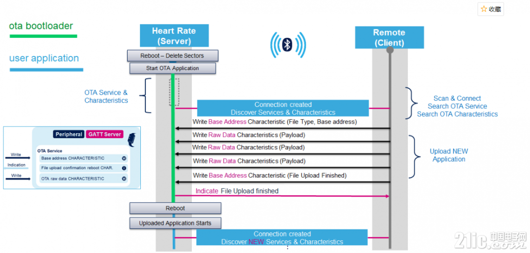

BLE通信流程
最后,我们来理一下整个BLE的通信流程。被升级的Nucleo板子就是图中的 Server,Client是OTA上位机,可以是STM32CubeMonitor-RF,或者ST BLE Sensor这样的手机APP。Server侧,绿色的线段表示在运行ota bootloader,蓝色的线段表示在运行user application。
25
花间一壶酒sd|  楼主 | 2021-4-22 12:40 | 只看该作者
设备上电,最先运行ota bootloader,如果没有ota请求标志置位,并且后面的扇区有应用程序代码,就跳转到user application执行。user application通常也是一个BLE应用,在广播的时候,它通过厂商自定义信息字段,告诉OTA 上位机它支持ota reboot请求。这样上位机,比如STM32CubeMonitor-RF才可以scan来找到符合要求的BLE设备。上位机发起OTA请求,往设备写入reboot相关信息,reboot模式、要擦除的扇区;user applicatioin收到后,在SRAM的起始地址打上标记,然后设备重启。起来之后,运行ota bootloader,即绿色的线条。根据SRAM上留下的印记,先擦除对应扇区,然后开始ota bootloader的 ble通信。

花间一壶酒sd|  楼主 | 2021-4-22 12:41 | 只看该作者
和上位机建立连接后,上位机获得wb设备service能力和相关character。然后就通过这个OTA service,来进行更新文件image起始地址、image内容的下发;并在文件更新完成后,由WB设备回传过程结束的信息,并在此复位设备。重启之后,SRAM中不再有ota请求,于是直接跳到应用程序部分开始执行。
