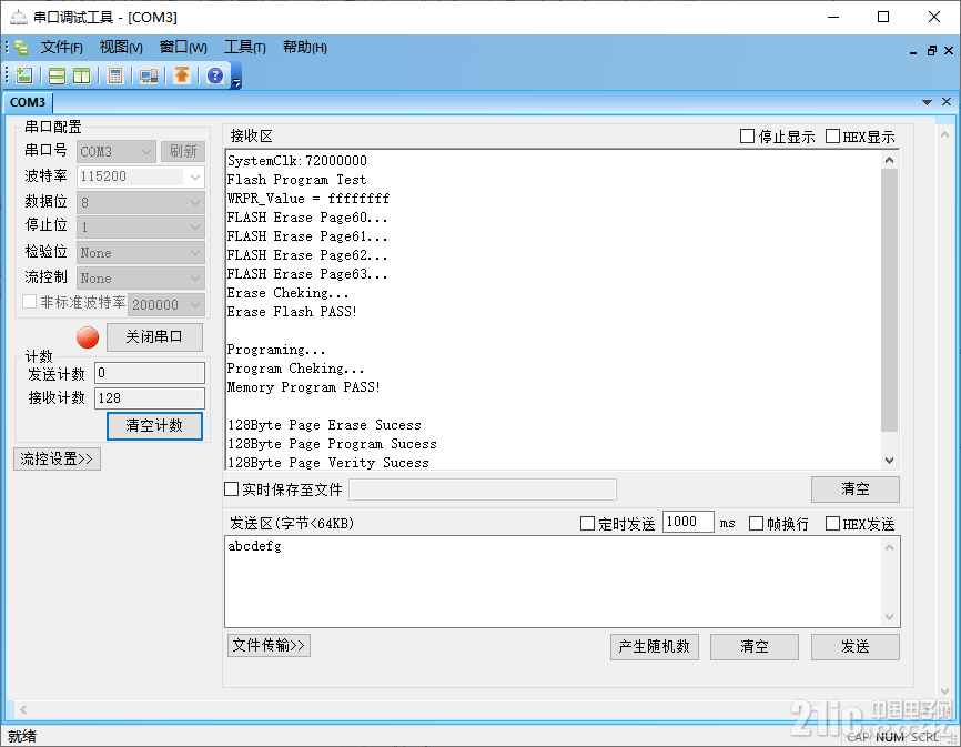

4下载验证
将编译好的程序下载到开发版并复位,串口打印显示如下:

请问:printf("FLASH Erase ERR at Page%d\r\n",EraseCounter+60);中的60是什么意思呢?
因为FLASH标准编程和STM32编程一样,每次擦除1页(1K),而编程是从第60K开始的,因此加60  发表于 2021-8-24 09:52
