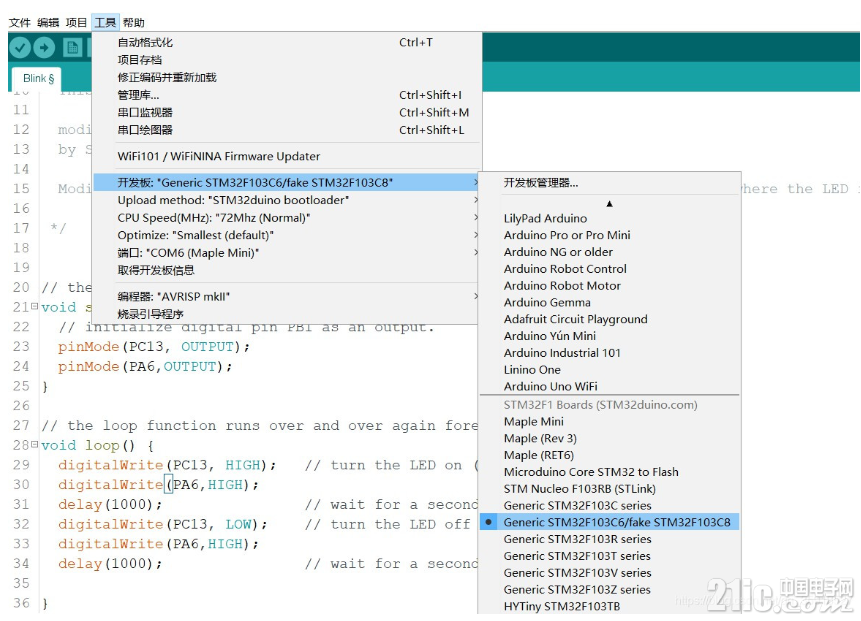

四、下载验证
准备完成,重启IDE(即Arduino软件),在工具菜单中选择STM单片机(没有的话去Arduino UNO 下面去找),然后选择对应的串口,就是刚才我们说的虚拟串口。
22
鱿鱼丝|  楼主 | 2021-4-30 22:43 | 只看该作者
23
鱿鱼丝|  楼主 | 2021-4-30 22:44 | 只看该作者
24
鱿鱼丝|  楼主 | 2021-4-30 22:45 | 只看该作者
打开一个Blink的例子,电机左上角对号“√“编译,一般没有错误,因为是例子。然后点击右边的箭头下载到板子上,大功告成!!!

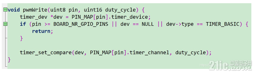

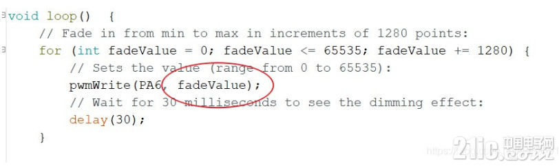

27

坏处是函数的参数类型和范围都得在库中翻,对人家的库不熟悉的话比较麻烦。或许以后STM32Cube MX+HAL库是趋势(有封装同时也能方便地查看寄存器操作)。
