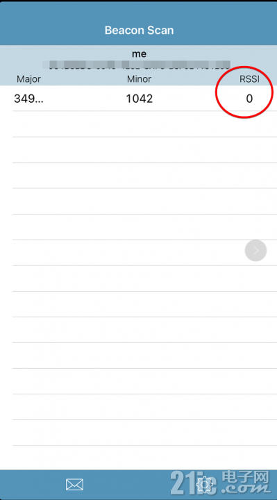

目前,使用ch573按照 ibeacon数据格式修改了广播数据
然后,我在IOS下,使用 Beacon Scan 这个第三方工具进行测试,
可以找到Ibeacon的Major跟Minor值,但是发现RSSI值一直固定不动
而在使用nordic的芯片及固件进行测试,RSSI值是变动的
Beacon Scan 这个第三方工具,应该没有问题

kingsleych| | 2021-5-27 11:06 | 只看该作者
首先, 要搞明白 iBeacon 和 普通Beacon的区别,
然后再根据自己的实际需求,去做合适的开发.
在iBeacon 的规范中,其广播包中带了个RSSI值,这个通常是按照BLE的规范,来填的1米处的rssi值,用来进行相对距离估算参考的.这个值对于一个独立工作的设备来说,工作中是不应该变化的.
另一个RSSI,是 接收端输出的rssi, 是在接收对应数据包时量化的信号强度, 指示当前接收到数据的信号的强度,受限于量化误差,以及链路的不稳定, 这个通常是变化的,刷新率受限于接收到的数据包的更新次数.
ch573 搜索出来,指示了Major跟Minor 值,并且后面跟着的RSSI, 如果是 ibeacon的参考rssi ,那这个不应该变动,
建议使用更广泛使用的工具, 诸如lightblue之类的工具.

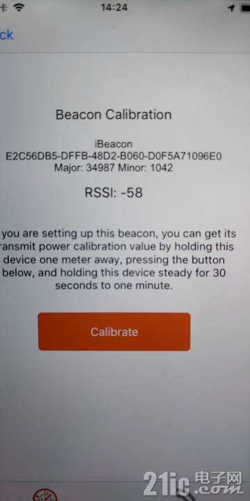

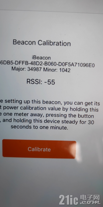

RSSI在1米的参考值是不变,是在IBeacon的协议包里面设置的
测试工具的rssi值应该是检测到的RSSI值,但是该值没有变化
是不是ch573需要进行设置
同样的Ibeacon协议包,在nordic芯片上,没有问题,测试工具也是没有问题。
lightblue不能看ibeacon吧?
我在iphone上用一个叫 Locate 工具,对ch573进行测试,也是发现RSSI值没有变化。
所以手机端的App应该不会有问题

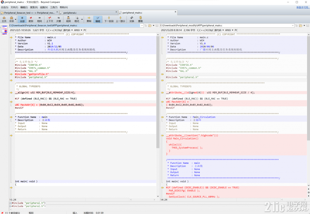

我的代码是从broadcast示例修改的
你给demo从peripheral中修改的
估计是有些缺少东西

我用官方提供的代码,然后修改了
peripheral_main.c及peripheral.c文件
让示例代码能够运行在ch57x上面
但是结果仍然跟我的原来示例代码一样,无法获取动态RSSI值
请FAE帮忙看一下谢谢
附件是修改过的ch57x版本
Peripheral_modify.zip (70 KB)

WCHTech2| | 2021-5-28 13:56 | 只看该作者
lanjackg2003 发表于 2021-5-28 08:55
我用官方提供的代码,然后修改了
代码如下,我这测试正常
Peripheral_ibeacon_test.zip (934.25 KB)
lanjackg2003|  楼主 | 2021-5-28 14:48 | 只看该作者
谢谢,貌似差异点在
GAPRole_BroadcasterInit(); 与 GAPRole_PeripheralInit( );
WCHTech2 2021-6-4 16:35 回复TA
可以测试我给你的代码,改为GAPRole_BroadcasterInit() 也是可以正常使用的
