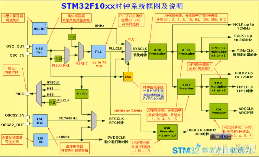

二、STM32 系统框图
图 1-stm32f10x 系统时钟框架图
图 2-stm32f10x 系统时钟框架图-官方数据手册版
1、时钟源
   stm32f10x 时钟系统总共有四个时钟源:HSE、LSE、HSI、LSI 和 PLL,其中 PLL 是由时钟信号输入再进行倍频,间接产生时钟信号,另外四个时钟源为石英晶振或 RC 振荡器,直接产生时钟信号;芯片内的其他时钟都是通过以上五个时钟源分频或倍频得来;图 1 中为蓝色方块。
(1)HSE(External high-speed clock)
  HSE Osc,高速外部时钟信号,可接晶体/陶瓷谐振器,或者接外部时钟源,频率范围为 4MHz-16MZh;通常选用 8MHz 的晶振;
(2)LSE(External low-speed clock)
  LSE Osc,低速外部时钟,接频率为 32.768MHz 的石英晶体,为实时时钟或其他定时器时钟提供一个低功耗且准确的时钟源;
(3)HSI(Internal high-speed clock)
  HSI RC,高速内部时钟,RC 振荡器,频率为 8MHz,精度较于晶体/陶瓷谐振器较低。
(4)LSI(Internal low-speed clock)
  LSI RC,低速内部时钟,RC 振荡器,频率为 40KHz,可以在停机和待机模式下保持运行。
(5)PLL(Phase Locked Loop)
  PLL,锁相环倍频输出,时钟输入源可选择为 HSI/2、HSE 或者 HSE/2;可选择 16 种倍频 1-16;输出为锁相环倍频输出时钟(PLLCLK,最大 72MHz)。
2、选择器
   stm32f10x 芯片时钟系统中,共有 5 个频率选择器:PLLXTPRE、PLLSRC、SW、MCO、RTCSEL,功能为从多个输入时钟源中选择一个作为选择器输出;图 1 中为灰色梯形。
(1)PLLXTPRE(HSE divider for PLL entry)
   PLLXTPRE,HSE 分频器作为 PLL 输入;选择 HSE 不分频或 HSE 二分频输出到 PLLSRC。
(2)PLLSRC(PLL entry clock source)
   PLLSRC,PLL 输入时钟源,选择 HSI 经二分频或者 PLLXTPRE 输出时钟作为输出时钟到 PLL;
(3)SW(System clock switch)
   SW,系统时钟切换,选择 HSI 或 HSE 或 PLL 输出作为系统时钟;
(4)MCO(Microcontroller clock output)
   MCO,微控制器时钟输出,选择不输出、系统时钟(SYSCLK)输出、内部 RC 振荡器时钟(HSI)输出、外部振荡器时钟(HSE)输出或 PLL 时钟 2 分频后输出。
(5)RTCSEL(RTC clock source selection)
   RTCSEL,RTC 时钟源选择,无时钟、LSE 振荡器作为 RTC 时钟、LSI 振荡器作为 RTC 时钟、HSE 振荡器在 128 分频后作为 RTC 时钟。
3、(预)分频器/“倍频器”
   stm32f10x 芯片时钟系统中,可供设置选择分频系数的共有 5 个预分频器和 2 个倍频器;5 个预分频器:AHB prescaler、APB1 prescaler、APB2 prescaler、ADC prescaler、USB prescaler;2 个倍频器:TIM2,3,4 Multiplier、TIM1 Multiplier;功能是将输出时钟频率倍频或分频后输出;图 1 中为绿色方形。
(1)AHB prescaler
   AHB prescaler,AHB 预分频,系统时钟(SYSCLK)作为输入经过分频后输出,输出作为 AHB 总线时钟(HCLK,最大 72MHz);分频因子为 1、2、4、8、16、32、64、128、256、512。
(2)APB1 prescaler(APB low-speed prescaler)
   APB1 prescaler,低速 APB 预分频,AHB 总线时钟(HCLK)作为输入经过分频后输出,输出作为低速外设总线时钟(PCLK1,最大 36MHz);分频因子为:1、2、4、8、16。
(3)APB2 prescaler(APB high-speed prescaler)
   APB2 prescaler,高速 APB 预分频,AHB 总线时钟(HCLK)作为输入经过分频后输出,输出作为高速外设总线时钟(PCLK2,最大 72MHz);分频因子为:1、2、4、8、16。
(4)ADC prescaler
   ADC prescaler,ADC 预分频,高速外设总线时钟(PCLK2)作为输入经过分频后输出,输出作为 ADC 时钟(ADCCLK);分频因子为:2、4、6、8。
(5)USB prescaler
   USB prescaler,USB 预分频,锁相环输出时钟(PLLCLK,48MHz 或 72MHz)作为输入经过分频后输出,输出作为 USB 时钟(USBCLK,固定为 48MHz);分频因子为:1、1.5;若 PLLCLK 为 48MHz 则分频因子选择 1,否则选择 1.5,保证分频后输出为 48MHz。
(6)TIM2,3,4 Multiplier
   TIM2,3,4 Multiplier,TIM2,3,4 倍频器,低速外设总线时钟(PCLK1)作为输出经过倍频后输出,输出作为通用定时器时钟(TIMxCLK);根据 APB1 预分频系数进行倍频,预分频系数为 1 则倍频系数为 1,否则为 2;
(7)TIM1 Multiplier
   TIM2,3,4 Multiplier,TIM1 倍频器,高速外设总线时钟(PCLK2)作为输出经过倍频后输出,输出作为 TIM1 时钟(TIM1CLK);根据 APB2 预分频系数进行倍频,预分频系数为 1 则倍频系数为 1,否则为 2;
4、时钟安全系统
   stm32f10x 芯片时钟系统中,CSS 作为时钟安全系统,使用时钟监测器监测 HSE 时钟,如果 HSE 时钟发生故障,HSE 时钟将会被自动关闭,失效时间会被送入高级定时器并产生时钟安全中断 CSSI,同时时钟故障将导致系统时钟自动切换到 HSI 振荡器;CSS 作用就是监测 HSE 振荡器的正常运行,能够在 HSE 出故障时,及时调整系统时钟源保证系统正常运作;图 1 中为黄色方形。

可以看出,初始化时,先使内部的时钟源HSI RC将系统时钟设置为8MHz,然后设置和时钟相关的总线和外设(总线时钟、外设时钟、定时器时钟、USB时钟、ADC时钟、MCO配置等),设置但是不使能,最后关闭时钟中断、清除时钟中断标志位;然后将系统时钟频率切换到宏定义的时钟(主要是通过设置PLL倍频系数来设置系统频率),然后再次设置时钟相关的总线外设、同样是设置但不使能;
