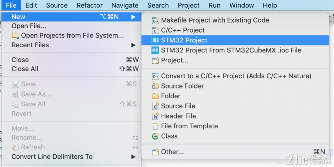

在STM32CubeIDE中再创建一个新的STM32工程。
将新创建的工程文件夹中的工程文件(.cproject & .project)拷贝(替换)到已导入的TrueStudio工程的工程文件夹中(先关闭该工程)
亦可以直接将已经成功移植过来的工程文件.cproject & .project替换原工程文件,然后直接用STM32F103CubeIDE导入已存在的项目到工作空间即可:

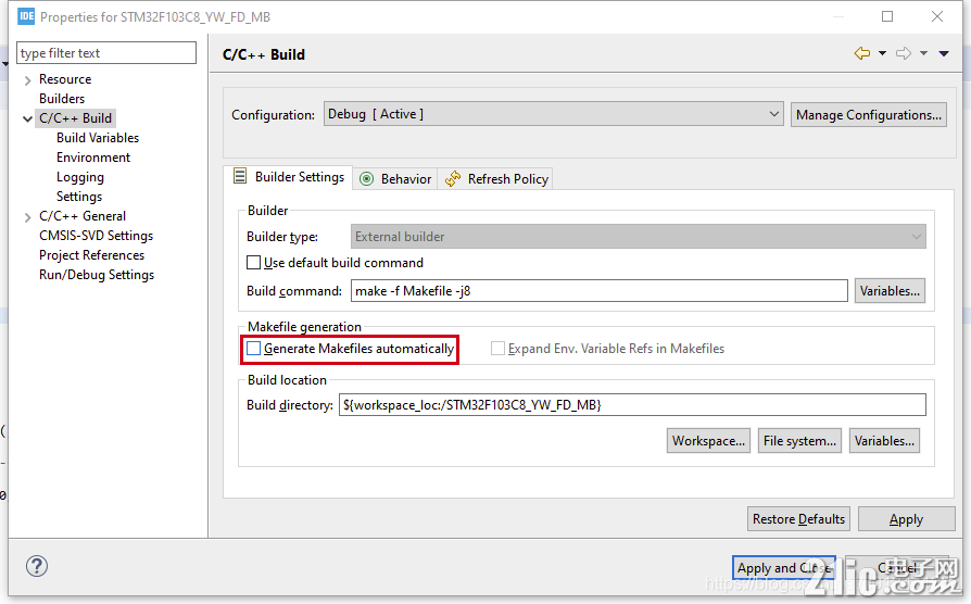

1. 设置构建命令和构建位置
watermark,type_ZmFuZ3poZW5naGVpdGk,shadow_10,text_aHR0cHM6Ly9ibG9nLmNzZG4ubmV0L3UwMTM0NDEzNTg=,size_16,color_FFFFFF,t_70.jpg

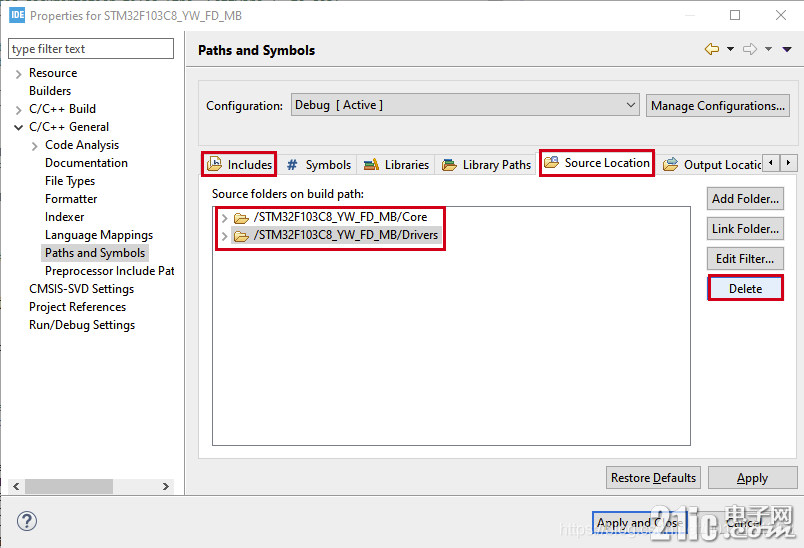

2. 删除定义的引用文件与源码文件(手动在Makefile文件中添加)

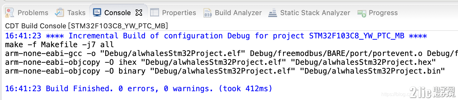

  • ⌘+B 重新编译工程

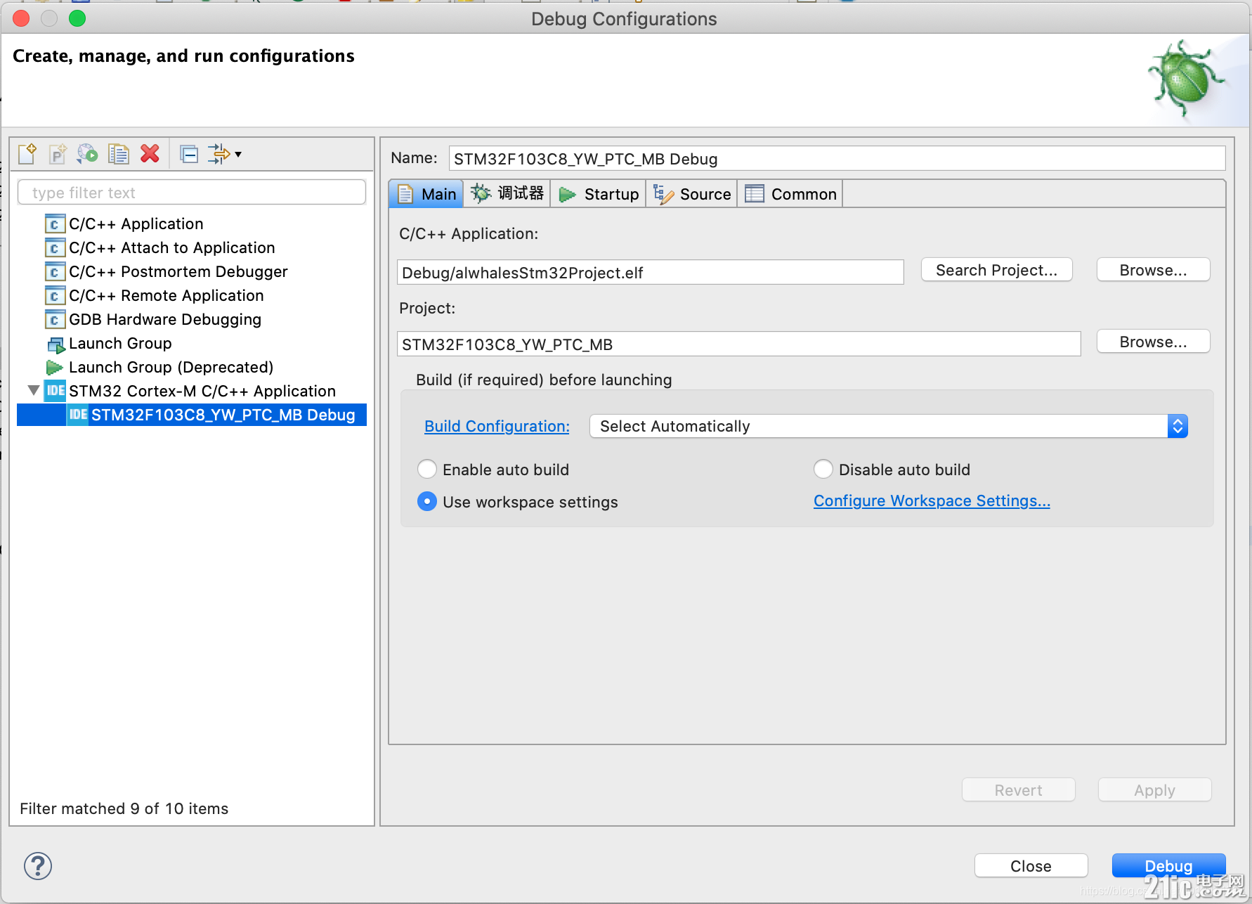

  • 重新设置调试过程(Run->Debug Configurations...)
⌘+F11 下载程序,调试(All done.)

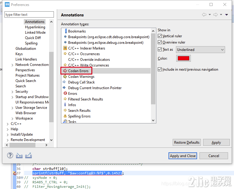

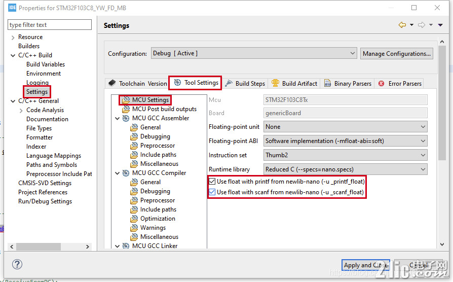

sprintf函数报错处理
如果使用了int sprintf(char* str, const char *fmt, ...)函数,可能会在对应位置出现如下报错:
The float formatting support is not enabled, check your MCU Settings from "Project Properties > C/C++ Build > Settings > Tool Settings", or add manually "-u _printf_float" in linker flags.
初步判断错误类型为: Code analysis problem, 属于Codan Errors:
 楼主| aoyi 发表于 2021-6-5 18:34 | 显示全部楼层
笔者的项目由于完全采用自己编写的Makefile文件,因此编译过程与这些错误无关,只需要按照它指示的要求在Makefile文件中linker flags中添加"-u _printf_float"选项即可(但是不能消除错误)。经过摸索,可以采取以下步骤“骗过”编译器,消除这个错误:
1. 重新打开自动生成Makefile文件功能
 楼主| aoyi 发表于 2021-6-5 18:35 | 显示全部楼层
2. 此时的C/C++ Build->Settings出现了Tool Settings的选项
 楼主| aoyi 发表于 2021-6-5 18:38 | 显示全部楼层
3.勾选Use float with printf from newlib-nano (-u _printf_float),并点击Apply and Close,此时错误会自动消除
 楼主| aoyi 发表于 2021-6-5 18:39 | 显示全部楼层
4.再次取消自动生成Makefile文件功能,这个报错不会再次出现。

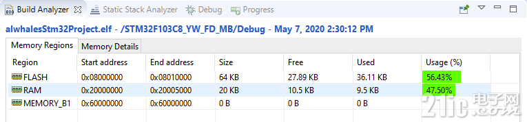

尚未查明原因的一个现象

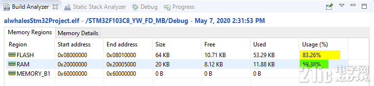

STM32CubeIDE中自动生成的makefile文件中在linker flags 中有一个选项是-specs=nano.specs,而笔者用的选项是-specs=nosys.specs,这个选项的区别在于选择哪一个静态库。
已经观察到的一个区别是:
1.代码编译后的使用空间不一样:
nano库:
nosys库:
2.使用nosys库无论是否添加-lrdimon -u _printf_float选项都会报错:
