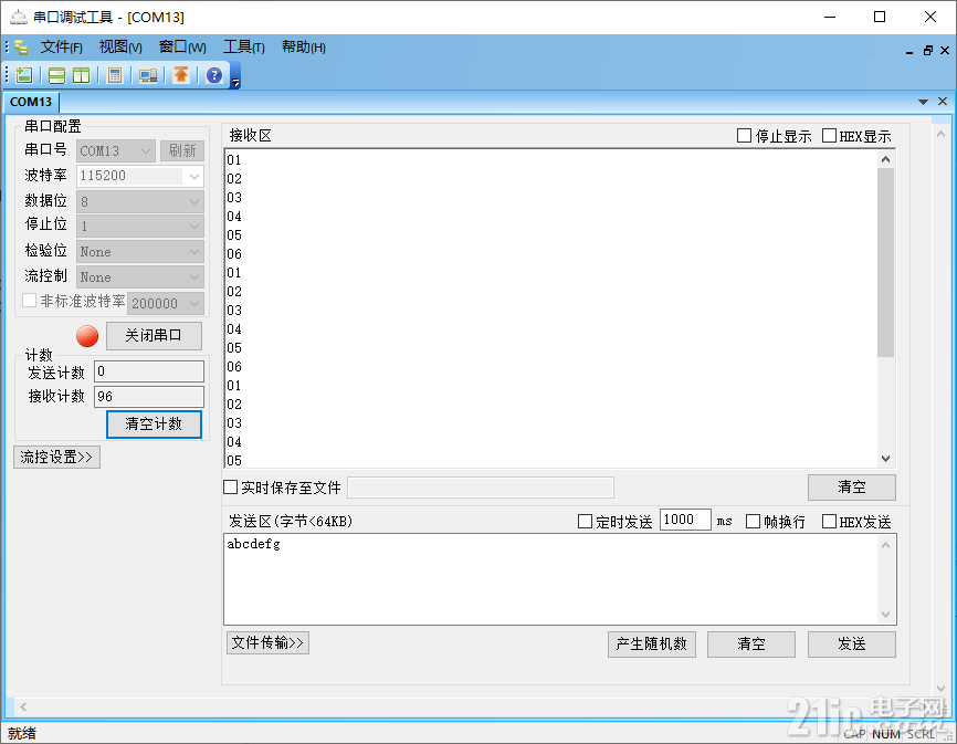

4下载验证
将编译好的程序下载到开发版并复位,主从之间无需同时供电,从机复位后,主机复位一次发送一次数据,而从机无需再次复位,从机串口打印如下:
