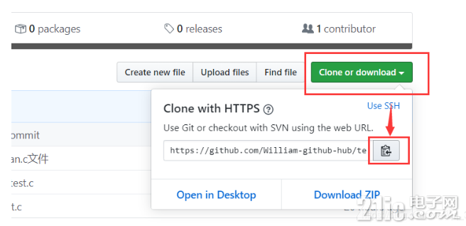

Git克隆操作
目的:将远程仓库(github对应的项目)复制到本地
获得仓库地址: 622060db4124c4aca.png
 楼主| gaonaiweng 发表于 2021-6-29 23:54 | 显示全部楼层
使用git clone +仓库地址进行克隆操作

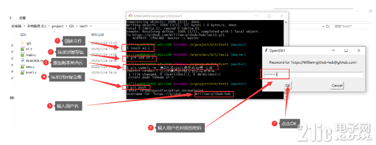

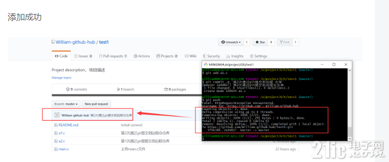

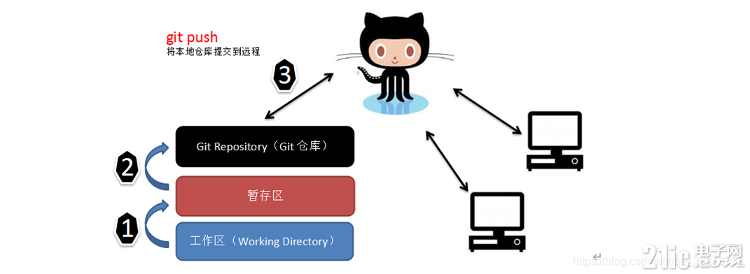

3.将本地仓库同步到git远程仓库中
使用git push命令
 楼主| gaonaiweng 发表于 2021-6-29 23:55 | 显示全部楼层
 楼主| gaonaiweng 发表于 2021-6-29 23:56 | 显示全部楼层
