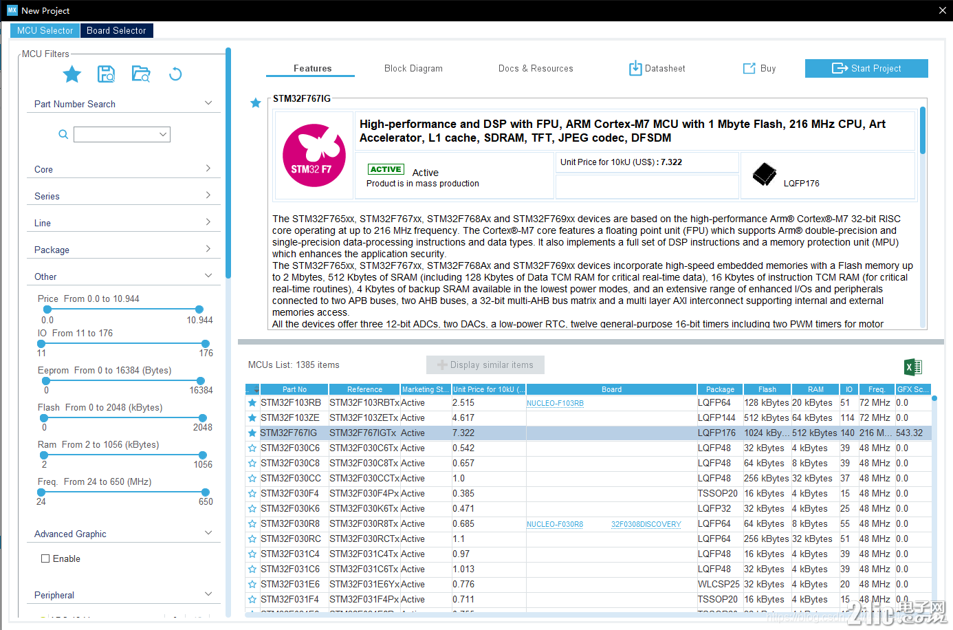

1、根据自己的stm32的芯片型号来选择,我这里是STM32F767IGTx

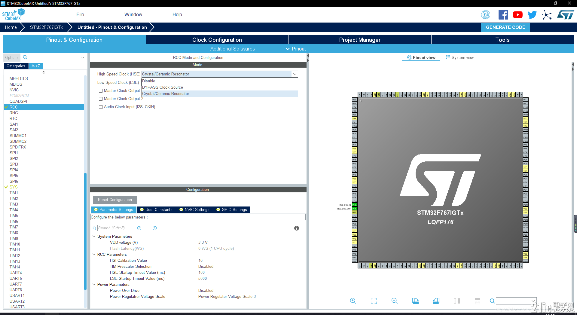

2、选好芯片之后照旧设置RCC为外部时钟

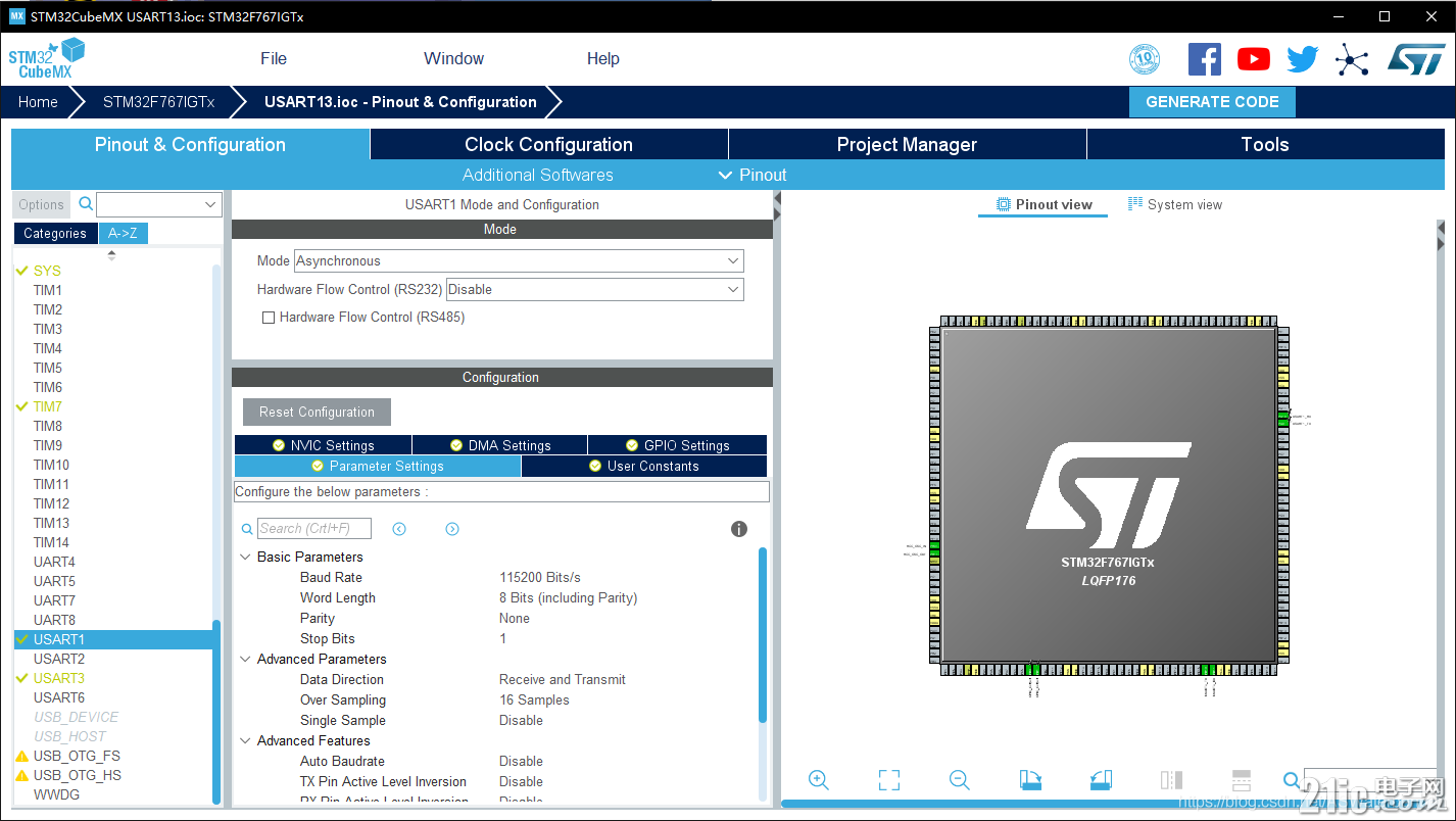

3、使能串口1(usart1)
模式设为异步(Asynchronous)其他默认,波特率可以自己改,USART1为115200Bits/s,如图

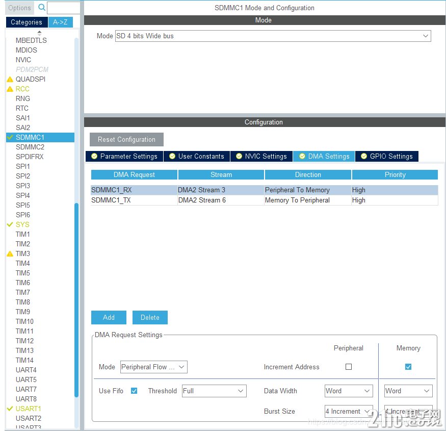

4、使能SDMMC
模式设为SD 4 Bits Wide bus ,设置DMA,如图
watermark,type_ZmFuZ3poZW5naGVpdGk,shadow_10,text_aHR0cHM6Ly9ibG9nLmNzZG4ubmV0L0FTV2F0ZXJiZW5iZW4=,size_16,color_FFFFFF,t_70.jpg

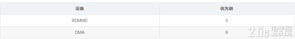

使能SDMMC1中断
此处必须使得SDMMC的中断优先级高于DMA,才可正常工作,所以在中断设置中设置中断优先级

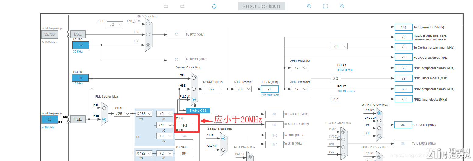

6、时钟树设置
由于本人使用的SD卡系统规范的版本为V3.31所以需要保证SDMMC的时钟小于20MHz,如图:
之后下拉时钟树,找到SDMMC1的频率,修改时钟源为PLL48CLK,如图:

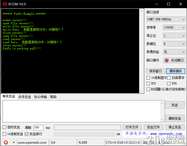

 楼主| guanjiaer 发表于 2021-7-1 16:50 | 显示全部楼层
三、结果验证
插上SD卡,打开串口调试助手并设置比特率等参数与串口1一致,上电
得到如下结果:

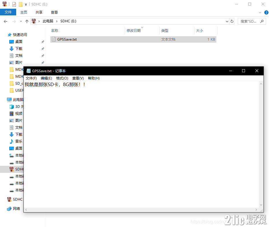

为保证我不是瞎搞的,现在来看看SD卡里的内容
文件名为:GPSSave.txt
打开后内容为:我就是那张SD卡,8G那张!!
到此试验成功。
