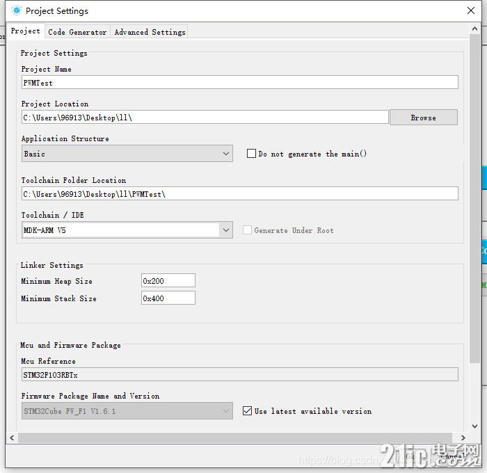

1、根据自己的stm32的芯片型号来选择,我这里是STM32F103RBTx

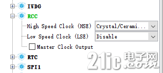

2、选好芯片之后照旧设置RCC为外部时钟

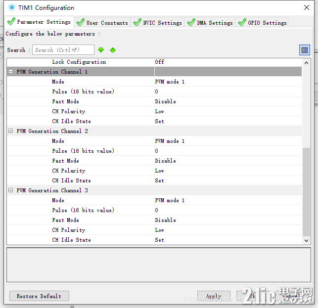

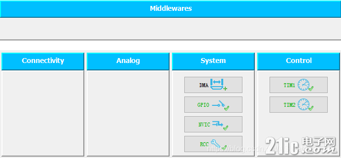

3、设置定时器TIM1为三路PWM模式,并设置时钟源位内部时钟,定时器TIM2启动即可,如图:

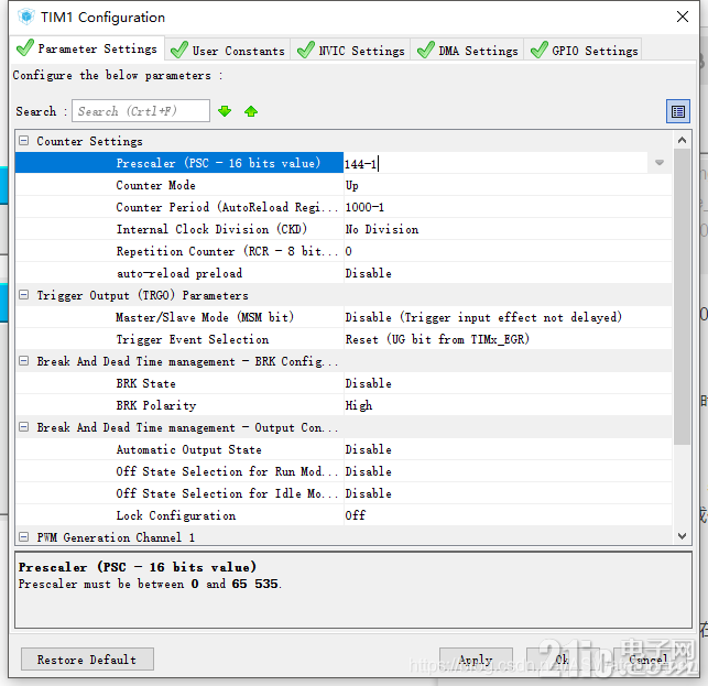

5、定时器设置(设置PWM频率)
点击TIM1进入配置界面
watermark,type_ZmFuZ3poZW5naGVpdGk,shadow_10,text_aHR0cHM6Ly9ibG9nLmNzZG4ubmV0L0FTV2F0ZXJiZW5iZW4=,size_16,color_FFFFFF,t_70.jpg
 楼主| tpgf 发表于 2021-7-1 16:55 | 显示全部楼层
我现在需要使PWM频率达到500Hz,此时时钟树APB2设置为72MHz,所以存在以下计算公式:
                                                目的定时器频率=时钟源/(预分频系数*自动重载值)
                                                时钟源:72MHz
                                                目的定时器频率:500Hz
所以我们可以自己设置自动重载值和预分频系数使等式成立:
预分频系数:144
自动重载值:1000
由于计数是从0开始,所以需要在设置量上减1得到以下设置图
之后下拉滑动条,根据下图设置进行更改
以上设置效果为PWM低电平有效,PWM关闭时引脚为高电平

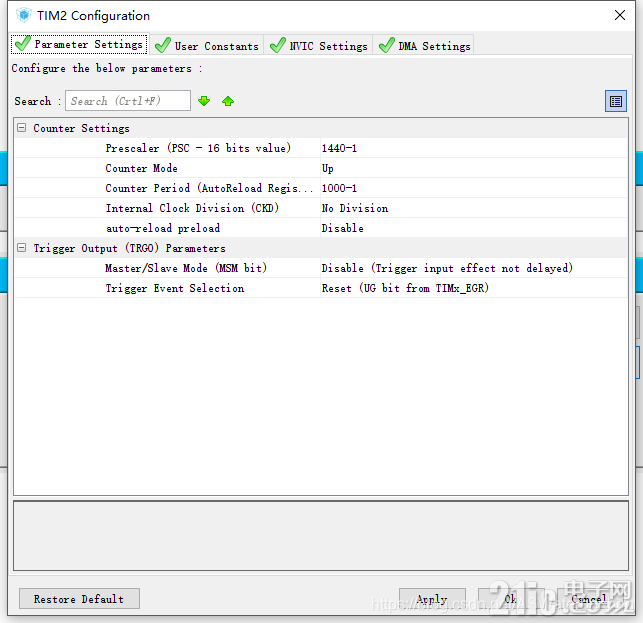

 楼主| tpgf 发表于 2021-7-1 16:56 | 显示全部楼层
我现在需要使TIM2频率达到50Hz,此时时钟树APB2设置为72MHz,所以存在以下计算公式:
                                                时钟源:72MHz
                                                目的定时器频率:50Hz
预分频系数:1440
自动重载值:1000
完成之后设置完毕,点击菜单栏

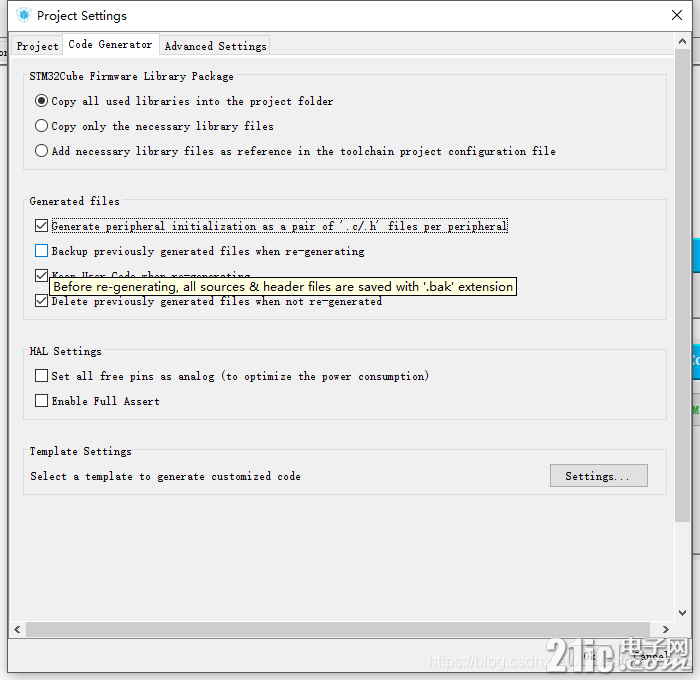

按照以上设置生成项目(会玩的根据自己的习惯搞)
