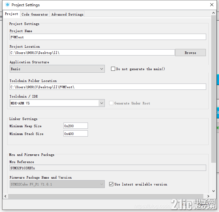

1、根据自己的stm32的芯片型号来选择,我这里是STM32F103RBTx

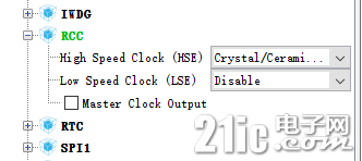

2、选好芯片之后照旧设置RCC为外部时钟
 楼主| heimaojingzhang 发表于 2021-7-1 17:07 | 显示全部楼层

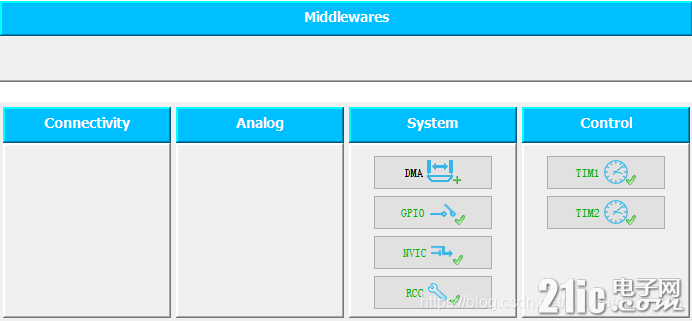

3、设置定时器TIM1为三路PWM模式,并设置时钟源位内部时钟,定时器TIM2启动即可,如图:

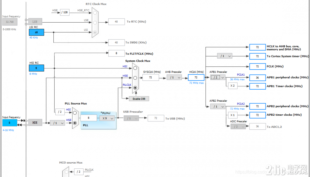

4、配置时钟树
时钟源选择外部时钟,外部时钟为8MHz倍频9倍后变为72MHz后导入系统时钟,通过AHB分频后得到硬件时钟HCLK后分配给各个部件,图中标识了时钟频率最大值,根据后边的分频来保证各个部件不超过最大频率(按照需求配置,不要小于PWM的频率即可。PS:频率越低越节能,越高性能越好)

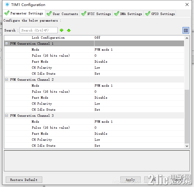

5、定时器设置(设置PWM频率)
点击TIM1进入配置界面
watermark,type_ZmFuZ3poZW5naGVpdGk,shadow_10,text_aHR0cHM6Ly9ibG9nLmNzZG4ubmV0L0FTV2F0ZXJiZW5iZW4=,size_16,color_FFFFFF,t_70.jpg
 楼主| heimaojingzhang 发表于 2021-7-1 17:09 | 显示全部楼层
我现在需要使PWM频率达到500Hz,此时时钟树APB2设置为72MHz,所以存在以下计算公式:
                                                目的定时器频率=时钟源/(预分频系数*自动重载值)
                                                时钟源:72MHz
                                                目的定时器频率:500Hz
所以我们可以自己设置自动重载值和预分频系数使等式成立:
预分频系数:144
自动重载值:1000
由于计数是从0开始,所以需要在设置量上减1得到以下设置图
之后下拉滑动条,根据下图设置进行更改
以上设置效果为PWM低电平有效,PWM关闭时引脚为高电平

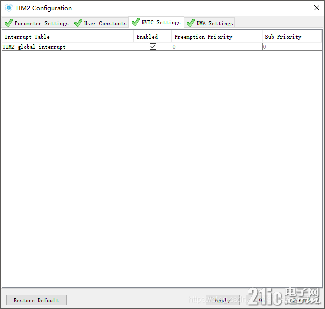

启动TIM2中断

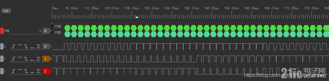

 楼主| heimaojingzhang 发表于 2021-7-1 17:11 | 显示全部楼层

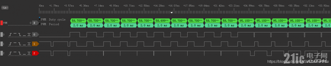

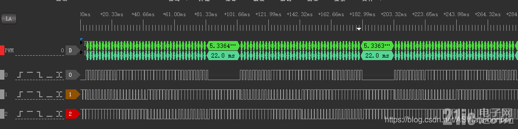

7、测试部分
用逻辑分析仪三个频道夹子夹到对应PWM引脚,底线接板子底线,进行分析得到结果:
由图可知,一个正弦波周期大概为0.2s,之后我们放大来看:
大概10个脉冲改变一次占空比,所以20ms改变一次占空比
三个PWM由于正弦计算相差120°且跨步为36°的原因,下面两项无法到0°、180°、360°这三个特殊角度,所以占空比不为0,看相位的话要把输出波形加一个RC滤波器变为电流后观察,由于本人没钱、买不起滤波器的原因,这里大家将就看,主要看三相脉宽宽度较大区域密集的部分和脉宽宽度较小区域密集的部分分别为波峰和波谷,至此为止,实验目的达到,实验结束!!
