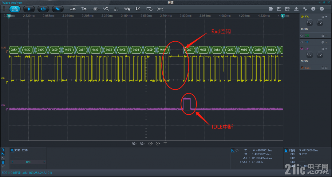

熟悉AC78xx 串口的小伙伴应该知道,AC78xx的串口有个IDLE中断,简单的说,就是在串口开始接收后,Rxd引脚空闲1byte长度,即产生一个IDLE中断。为了让大家有个直观的认识,来张图吧。
从图中可以看出,RXD空闲1个字节的时候,立即产生IDLE中断。在IDLE的中断中,我们可以查询DMA接收的长度,可以将对搬运到缓存内的数据进行处理。

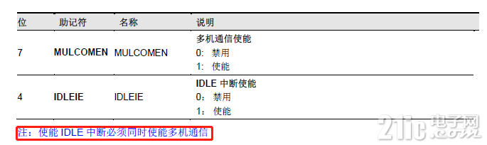

要执行串口IDLE的中断,有以下步骤:
1. NVIC模块中是能串口中断,NVIC_EnableIRQ(UARTX_IRQn);
2. 串口模块是能IDLE中断和多机通信,    UART_SetIdleEn(UART1, TRUE);  UART_SetMulComEn(UART1, TRUE);
注意: 1625207537(1).png

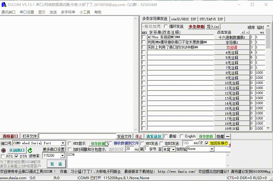

我们使用串口助手来演示一下效果。
可以看到,利用IDLE中断接收不定长度的数据,效果还是很不错的。
不过要注意的是,DMA接收缓存需要开得足够大,还有在IDLE的中断内,快速读出缓存并开始下一次的DMA接收,降低数据丢失的概率。
