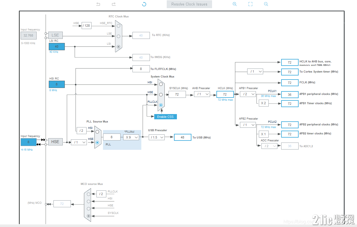

1、配置时钟
watermark,type_ZmFuZ3poZW5naGVpdGk,shadow_10,text_aHR0cHM6Ly9ibG9nLmNzZG4ubmV0L3FxMTUzNDcxNTAz,size_16,color_FFFFFF,t_70.jpg

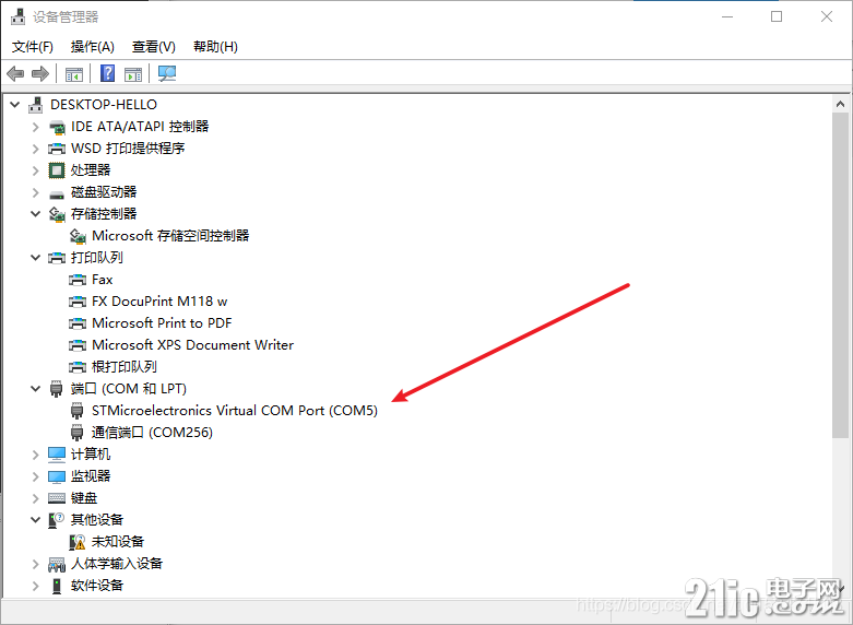

然后编译工程并下载,接上USB之后,设备管理器COM出现一个新的端口:

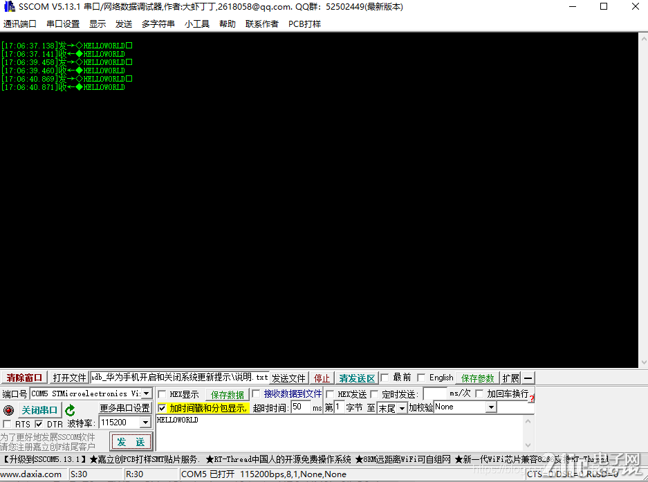

我们使用串口调试助手给它发数据:
