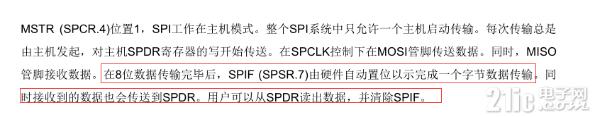

最近用到SPI,调试一下N76E003的SPI
首先下最新的BSP,旧的没SPI例程,我现在的是 N76E003_BSP_Keil_C51_V1.0.6
直接撸代码 SPI_Interrupt_Master
二、配置
硬件配置
CSS:P15
P10:SCLK
P00:MOSI
P01:MISO
配置
关闭错误侦测
CSS手动
MSB First
CPOL=0 空闲低电平
CPHA=1 第一个沿(上升)发送数据,第二个沿(下降)采样
时钟 DIV8 =16M/8=2M

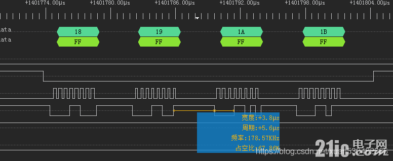

逻辑分析波形 (我这里 MOSI 和MISO 选错了 懒得改了)

若连续发送3个数据 中间有3.8us的延迟
spi_send_ok=0;
        SPDR = test_data;                                // Send 0x90 to Slave
        while(!spi_send_ok);
        test_data+=1;
        spi_send_ok=0;
        test_data+=1;
        spi_send_ok=0;
        test_data+=1;
        spi_send_ok=0;
        test_data+=1;
watermark,type_ZmFuZ3poZW5naGVpdGk,shadow_10,text_aHR0cHM6Ly9ibG9nLmNzZG4ubmV0L3h1YW41MzA0ODIzNjY=,size_16,color_FFFFFF,t_70.jpg
