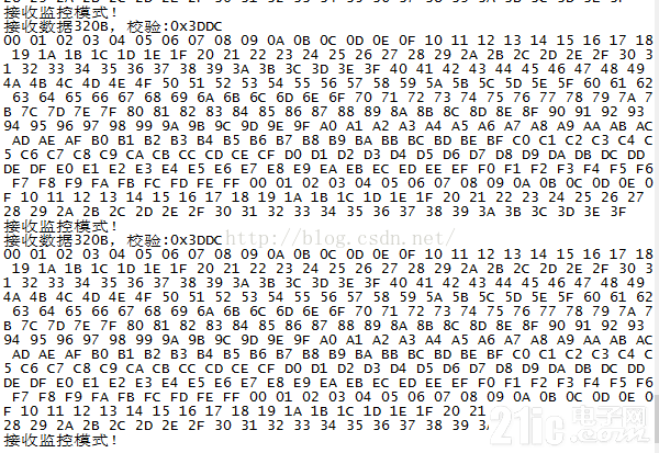

* 函数                :        bool A7139_SendData(u8 *pData, u16 DataLen)
* 功能                :        A7139 发送数据(FIFO外延模式最大16KB-4)
* 参数                :        pData:发送数据缓冲区,最大16KB-4;DataLen:发送数据长度
* 返回                :        TRUE:发送成功;FALSE:发送失败
* 依赖                :        底层宏定义
* 作者                :        cp1300@139.com
* 时间                :        2015-12-29
* 最后修改        :         2015-12-29
* 说明                :         用于FIFO外延模式下发送数据
                                FIFO外延模式,64B...48B...48B...
                                至少需要发送64B以上的数据
        u8 retry = 0;
        u16 len = 0;
        A7139_DisableNVIC();                //总中断关闭
        if(DataLen > (16*1024-4)) DataLen = (16*1024-4);        //限制最大长度为(16KB-4)
        if(DataLen <= 60)
                A7139_SetSendDataLen(64-1);                //设置发送数据长度
        else
                len = ((DataLen-60)%48)?((DataLen-60)/48*48+48):((DataLen-60)/48*48);
                A7139_SetSendDataLen(64+len-1);                //设置发送数据长度
        A7139_StrobeCmd(A7139_STBY_CMD);
        A7139_DelayMS(1);
        A7139_StrobeCmd(A7139_RESTFIFO_CMD);
        A7139_DelayMS(1);
        A7139_SetGIO_FPF();                                        //FPF模式
        A7139_SendMode(TRUE);                                //发送模式
        SendConfig.isSendError = FALSE;                //清除发送错误状态
        SendConfig.isSendOK = FALSE;                //清除发送成功状态
        SendConfig.pSendData = pData;                //设置发送数据缓冲区
        SendConfig.SendLen = DataLen;                //设置发送数据长度
        SendConfig.TranLen = A7139_WriteFistPackToFIFO(&SendConfig.pSendData[0], SendConfig.SendLen);        //发送首包数据
        A7139_StrobeCmd(A7139_TX_CMD);                 //发送命令牌,使A7139进入“发送”状态,其后A7139会将数据打包后自动发送
//        //定时器主要用来进行调试,可以计算进入中断的时间,进而查出问题所在
//        DeviceClockEnable(DEV_TIM6, ENABLE);        //使能定时器6时钟
//        TIM6->CNT = 0;
//        TIM6->ARR=60000;                                                  //设定计数器自动重装值
//        TIM6->PSC=SYSTEM_GetClkSpeed()/1000000-1;  //预分频器
//        TIM6->SR = 0;                //清除中断标志位
//        TIM6->CR1|=0x01;    //使能定时器6
//        IntCnt = 0;
        if(SendConfig.TranLen >= SendConfig.SendLen)
                SendConfig.isSendOK = TRUE;                //发送完成
        else
                A7139_ClearRxInt();
                A7139_EnableNVIC();                                //总中断开启
                while(SendConfig.isSendOK != TRUE)
                        A7139_DelayMS(10);
                        retry ++;
                        if(retry > 200)
                                A7139_DisableNVIC();//总中断关闭
                                return FALSE;
        //需要等待最后一包数据发送完毕,一般需要等待至少3ms以上
        A7139_DelayMS(1);
        return TRUE;
24

* 函数                :        bool A7139_SetRevListen(u8 *pRevBuff, u16 RevBuffSize)
* 功能                :        A7139 进入数据监听状态(FIFO外延模式最大16KB)
* 参数                :        pRevBuff:接收数据缓冲区,最大16KB;RevBuffSize:接收数据缓冲区大小
* 返回                :        无
* 依赖                :        底层宏定义
* 时间                :        2015-12-29
* 最后修改        :         2015-12-29
* 说明                :         用于FIFO外延模式下接收数据
                                FIFO外延模式,48B...48B...48B...
        A7139_SetGIO_FPF();                                        //FPF模式,FPF信号空闲为低电平
        A7139_SetSendDataLen(0x3fff);                //设置发送数据长度
        A7139_StrobeCmd(A7139_IDLE_CMD);
        A7139_DelayMS(1);
        A7139_StrobeCmd(A7139_RESRFIFO_CMD);
        A7139_DelayMS(1);
        A7139_StrobeCmd(A7139_RX_CMD);
        RevConfig.pRevData = pRevBuff;                //接收数据缓冲区指针
        RevConfig.TranLen = 0;                                //已经接收数据长度
        RevConfig.RevLen = 0;                                //需接收数据长度为0
        RevConfig.RevBuffSize = RevBuffSize;//接收缓冲区大小
        RevConfig.isRevOK = FALSE;                        //接收完成无效
        RevConfig.isRevError = FALSE;                //接收失败无效
        A7139_SendMode(FALSE);                                //接收模式
        A7139_ClearRxInt();
        uart_printf("接收监控模式!\r\n");
        return TRUE;

//发送方测试
/任务1:
//系统任务
u8 TempBuff[2048];
void TaskSystem(void *pdata)
        u16 crc16;
        u16 i;
        //初始化相关线程
        //uart_printf("新建线程:TaskLED(%d)\r\n",OSTaskCreate(TaskLED, (void *)0,&TASK_LED_STK[LED_STK_SIZE-1], LED_TASK_Prio));//通信
        //uart_printf("新建线程:TaskPAIR(%d)\r\n",OSTaskCreate(TaskPAIR, (void *)0,&TASK_PAIR_STK[PAIR_STK_SIZE-1], PAIR_TASK_Prio));//配对
        OSTimeDlyHMSM(0,0,0,10);
        for(i = 0;i < 2048;i ++)
                TempBuff[i] = i&0xff;
        i = 320;
        //初始化A7139
        if(A7139_Init(101, 0x0123, 0, 80) == TRUE)
                while(1)
                        LED2_ON();
                        crc16 = CRC16(TempBuff, i);
                        uart_printf("发送数据%dB,最后1B:0x%02X 校验:0x%04X\r\n",i, TempBuff[i-1], crc16);
                        if(A7139_SendData(TempBuff,i) == TRUE)
                                uart_printf("发送成功\r\n");
                        else
                                uart_printf("发送超时\r\n");
                        LED2_OFF();
                        OSTimeDlyHMSM(0,0,2,0);
                        IWDG_Feed();
        else        //初始化失败
                LED2_ON();
                uart_printf("通信初始化失!\r\n");
                OSTimeDlyHMSM(0,0,1,500);
                LED2_OFF();
        while(1)
                LED2_OFF();
                OSTimeDlyHMSM(0,0,0,100);
                IWDG_Feed();
30

接收方测试
//初始化A7139
                for(i = 0;i < 10;i ++)
                        LED_FLASH();
                LED_OFF();
                if(A7139_SetRevListen(A433Buff, 6000) == FALSE)        //重新初始化
                        uart_printf("接收初始化失败\r\n");
                i = 0;
                while(1)
                        len = A7139_GetRxLen();
                        if(len < 0)        //接收错误
                                uart_printf("接收错误\r\n");
                                i= 0;
                        else if(len)
                                //LED_ON();
                                crc16 = CRC16(A433Buff, len);
                                uart_printf("接收数据%dB,校验:0x%04X\r\n",len,  crc16);
                                for(i = 0;i < len;i ++)
                                        uart_printf("%02X ", A433Buff[i]);
                                uart_printf("\r\n");
                                //uart_printf("接收成:%dB\r\n", len);
                                //LED_OFF();
                                i = 0;
                        else
                                i ++;
                                if(i >  50)
                                         i = 0;
                                        uart_printf("接收超时\r\n");
                        IWDG_Feed();                                                                //喂狗
        else        //初始化失败
                LED_FLASH();

发送调试信息
接收方调试信息
